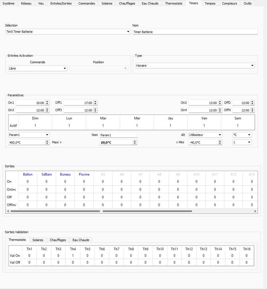

Merci pour ta réponse.

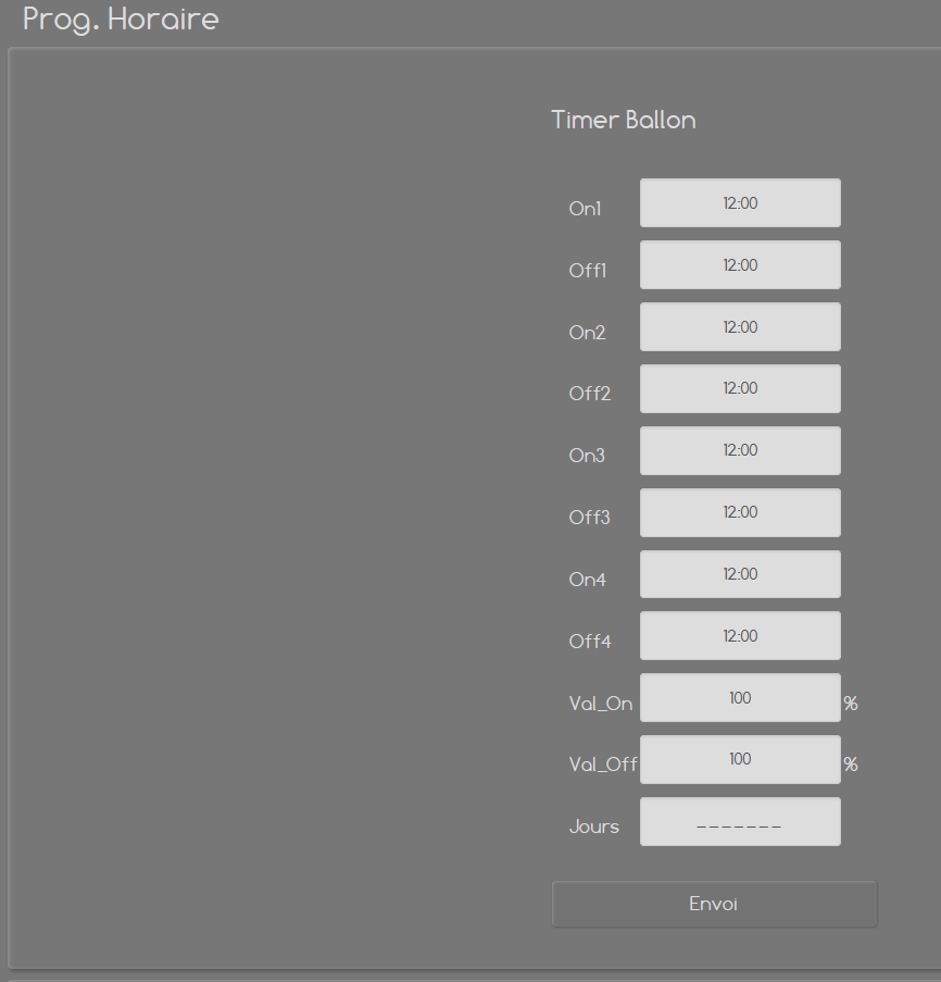

Je n'ai pas de programmation horaire (enfin plus car je n'ai pas réussi à la faire fonctionner non plus...).
Je vais supprimer le contacteur J/N comme cela ça fera une source de soucis en moins.

ATTENTION, il existe des contacteurs avec 2 contacts NO ou 2 contacts NC, selon que l'on ait un contrat HC/HP ou EJP.'ai effectivement conservé le contacteur J/N dont la commande est actionnée par le signal d'heure creuses du Linky.
Avec des contact NC (ou NF), le contact est toujours fermé lorsque la bobine n'est pas alimentée.
Oui, il sera temps de le remettre lorsque tout fonctionnera normalement.e vais supprimer le contacteur J/N comme cela ça fera une source de soucis en moins.
Non seulement il faut mettre un horaire On et un horaire OFF, mais EGALEMENT des jours. Dans ton screen, il n'y a aucun jour; sûrement pour cela que cela ne marchait pas.Je n'ai pas de programmation horaire (enfin plus car je n'ai pas réussi à la faire fonctionner non plus...).
Il faut écrire sous la forme 1111111 pour tous les jours, et 0111100, pour les lundi, mardi, mercredi et jeudi. La semaine commence par un dimanche.
- Messages : 2676
- Remerciements reçus 229
Je me suis trompé de version.
C'est le TH4 sur lequel il faut mettre le valon a 1 et non pas le TH2.
C'est pour cela, qu'il y avait un routage à 9H06.
Désolé.

As tu fait cette modif?Je me suis trompé de version.

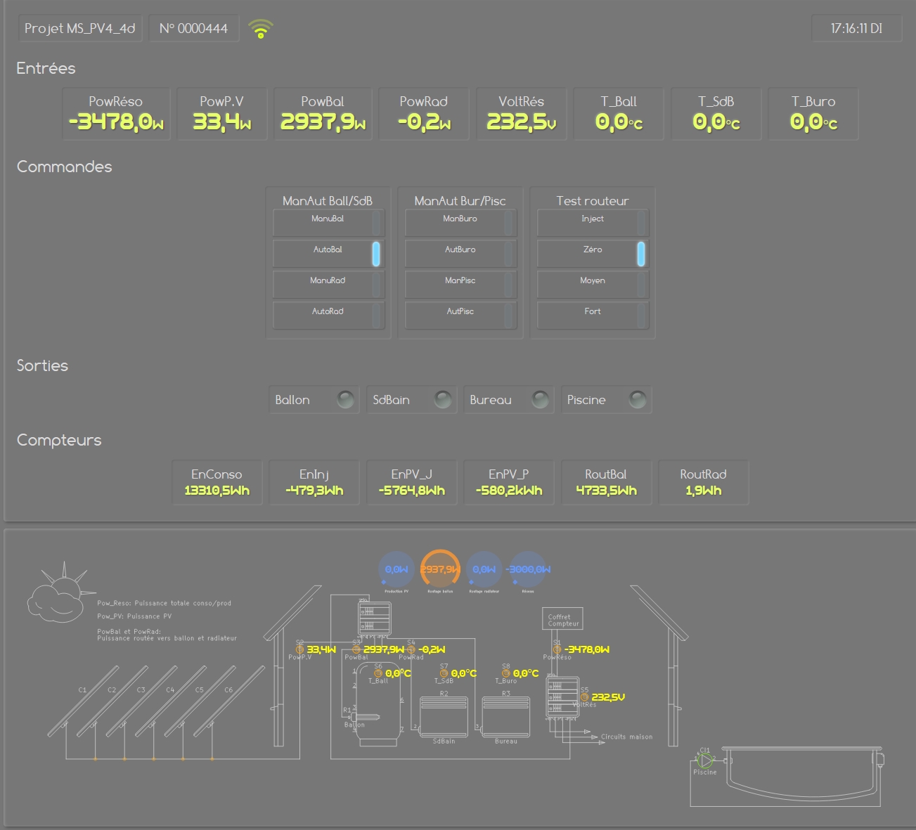

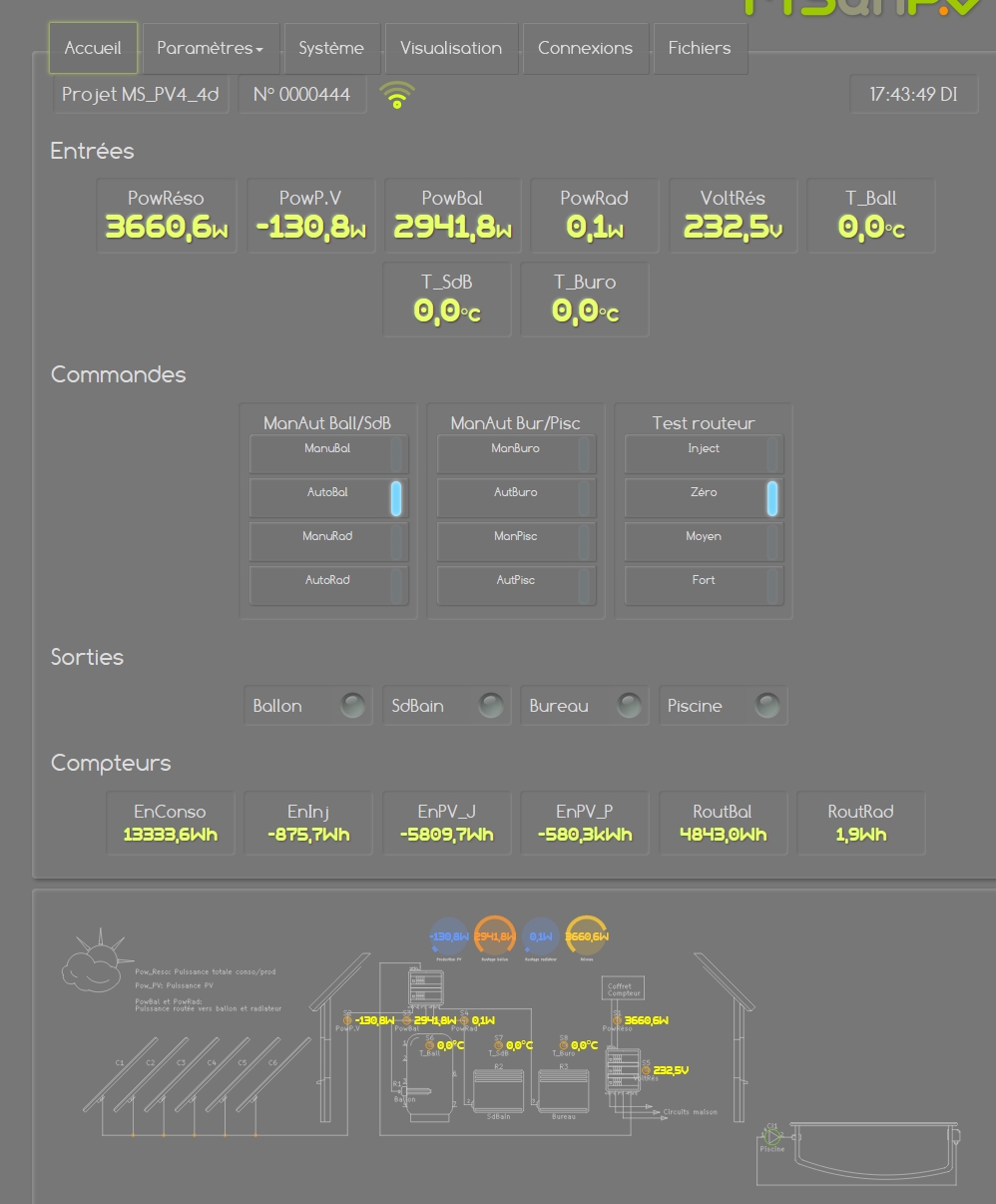

Dans le screen d'aujourd'hui, tu injectes sur le réseau, tu as inversé le sens de ta pince??
Car pour l'instant c'est normal, qu'il route sur le ballon, puisqu'il voit du surplus.
- Messages : 587
Comment sans soleil ta pince powréso peut indiquer - 3478 W
Il est là ton problème. le routeur voit une puissance qui part sur le réseau donc il active le ssr du cumulus.
Le plus probable est que cette pince ne soit pas dans le bon sens.

Effectivement, je consomme sans production et cela affiche du négatif... C'est la 2e fois que je vais retourner la pince EDF.
Serait elle défectueuse pour devoir la retourner de temps en temps?

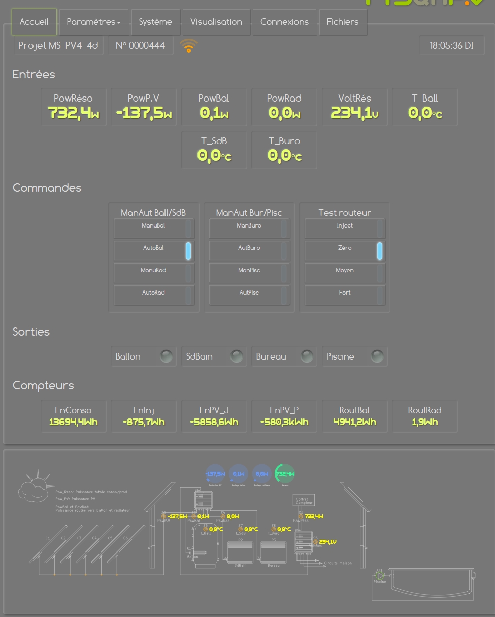

Tu dis avoir enlevé le contact J/N, mais là c'est comme si les contacts 1 et 2 du SSR étaient shuntés.
Il y a un problème.

Si tu lis 0 c'est pas normal, court circuit.
Si 0, débranche les fils 1 et 2 du SSR, puis mesure entre 1 et 2 du SSR. Si 0, SSR HS.
Si Infini entre 1 et 2 du SSR, mesure entre les 2 fils que tu as débranchés du SSR, si 0, tu as quelque chose qui shunte ces 2 fils, à toi de vérifier ton install.
