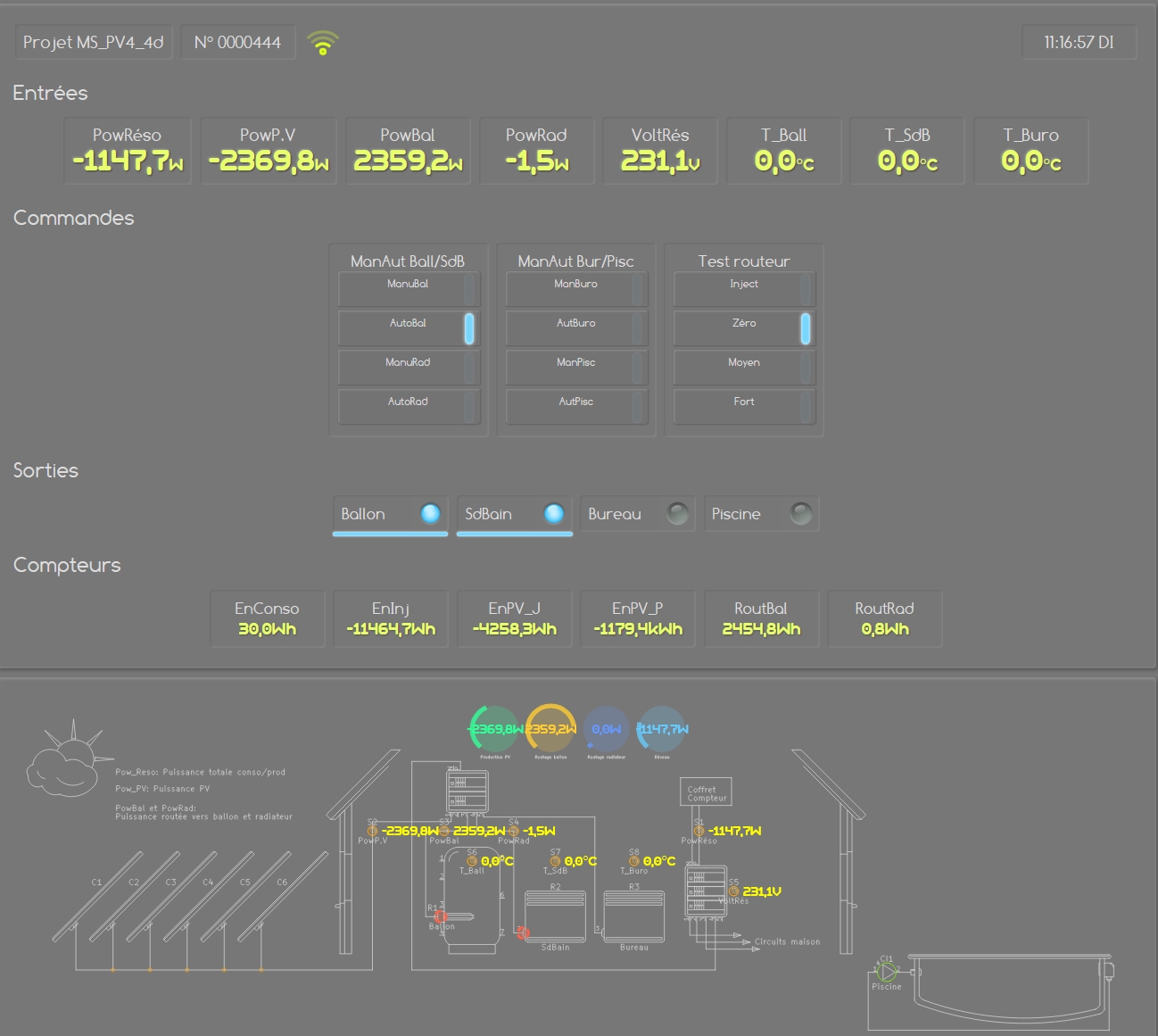

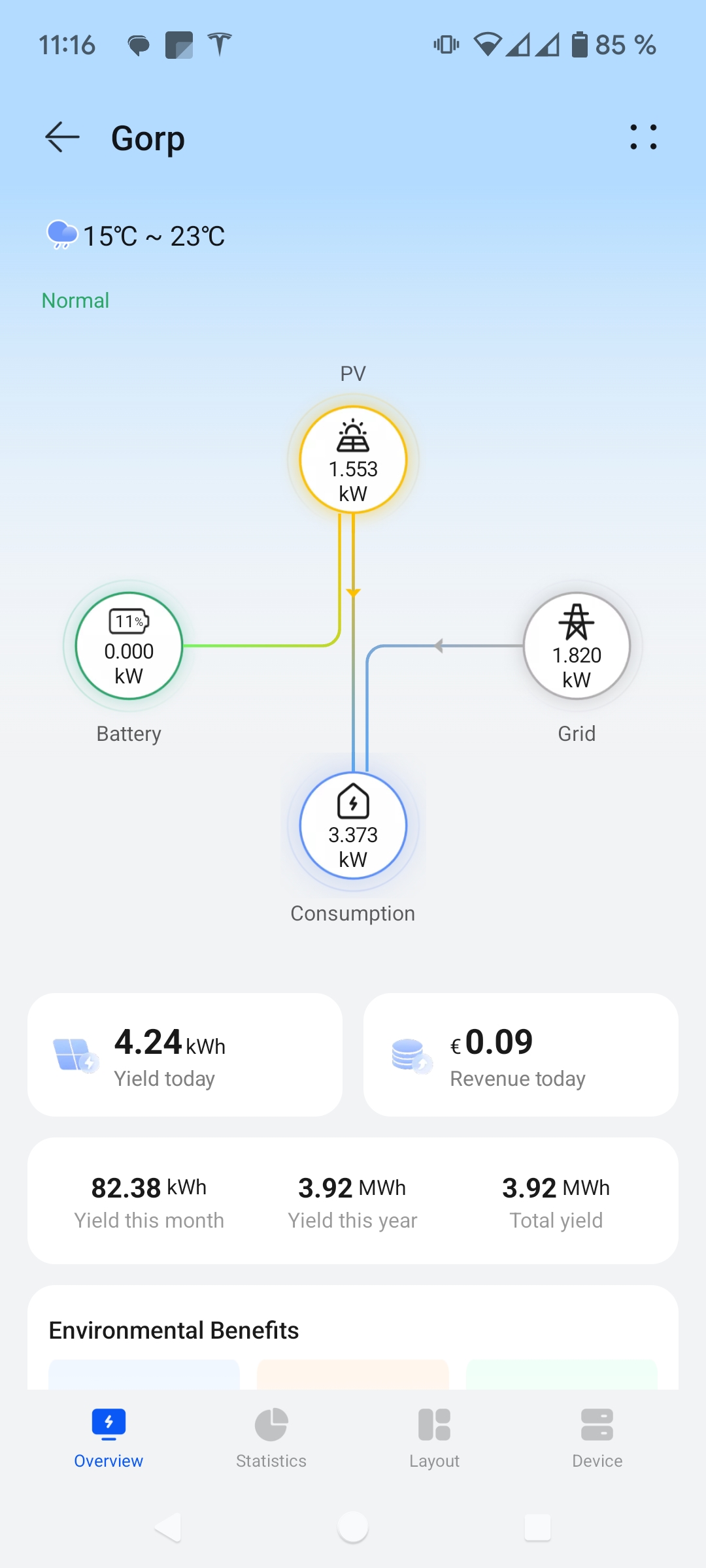

Entre tes 2 écrans il n'y a aucune correspondance pourtant pris à la même heure.
Sur la page web tu injectes 1147 W alors que sur l'autre screen tu consommes 1820W.
Donc ça va pas du tout.
Donc vérifie le sens de ta pince EDF ou sa position.
Pour être sûr, coupe tes batteries ainsi que la production solaire, et vérifie que le chiffre indiqué corresponde à ce que consomme ta maison. Si consommation, le chiffre doit être positif.
Si Ok, appuie sur Manubal, pour voir si ce chiffre augmente de la valeur de la puissance de ton ballon (si ce dernier n'est pas chaud).
A l'issue enlève le manubal.
Fais déjà cela, et on en reparle ensuite.

Donc j'ai retourné ma pince côté Linky pour que cela soit positif quand je consomme sans produire (c'est le cas en ce moment).

Première nouvelle, plus de routage quand il n'y a pas de production, ma pince "EDF" était bien à l'envers.

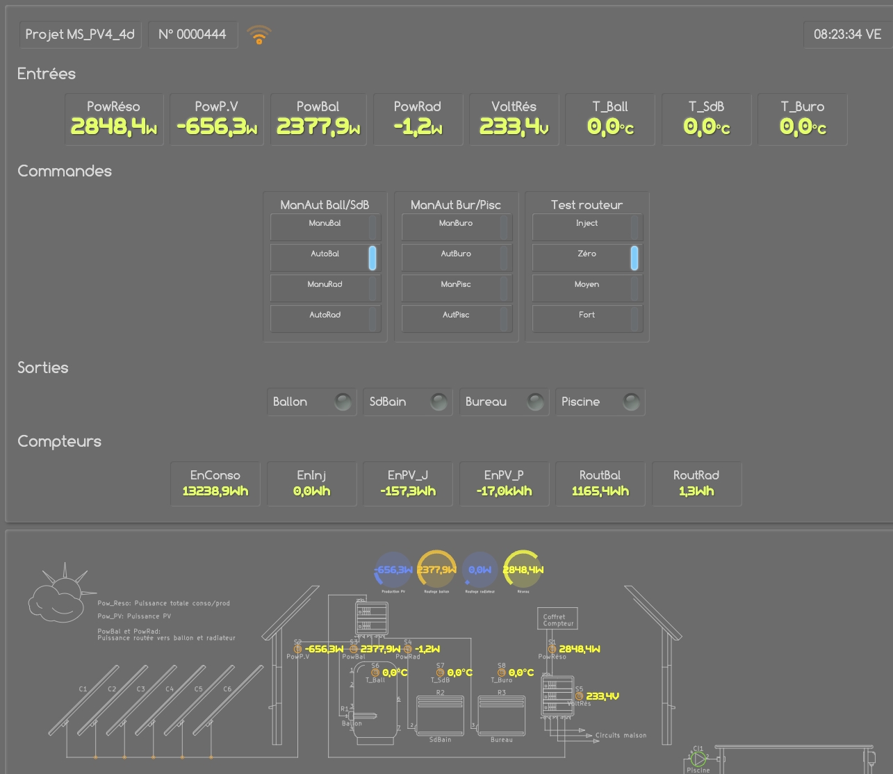

Regarde, le voyant sortie Ballon n'est pas allumé ni le voyant rouge R1 dans le schéma.
Si tu regarde ton routeur, la 2 ème encoche ne doit pas être allumée verte en ce moment.
Elle est allumée verte lorsque cela route sur le ballon.
- Messages : 2809
- Remerciements reçus 243
A tout hasard, tu n'as pas un contact J/N ou autre qui shunterait ton SSR ?
Ca expliquerait la consommation du ballon, et le voyant bleu sortie ballon eteint, donc sans routage.

J'ai effectivement conservé le contacteur J/N dont la commande est actionnée par le signal d'heure creuses du Linky.
A 7 ou 8h du matin quand le routage se lance après les douches a 3KW alors que je n'ai pas ou peu de production solaire, je serais surpris que ce soit lui le fautif!

HD'ailleurs la config mets combien de temps à s'activer?
Tu as mis 10H jusqu'à 17H; le routage fonctionne dans ces horaires.
2) Dans ton screen, il est 9H06, donc le routage ne devrait pas marcher, pourtant ton ballon fonctionne à fond. La touche Autobal est activée, tu as mis quoi comme tranche horaire?? Si 9H06 est dans cette tranche, le ballon tourne à fond, qu'il y ait du soleil ou pas.
3)Sur ton screen du 13 septembre, je suis presque sûr que qu'il y a un problème de câblage avec le SSr et ton contact J/N. Ce dernier doit shunter le SSR, expliquant ainsi la consommation alors que le routeur n'avait pas activé la sortie ballon.
