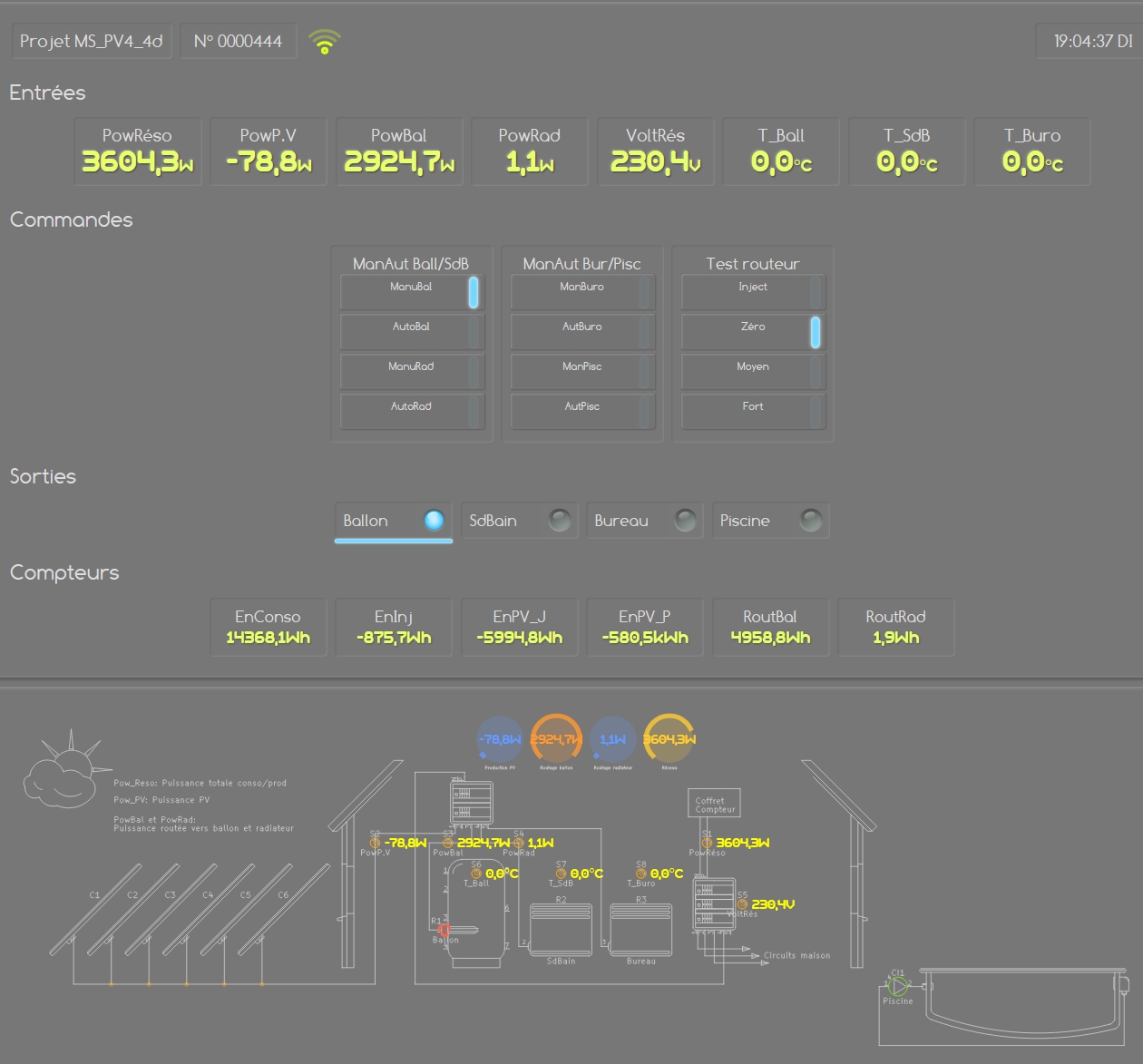

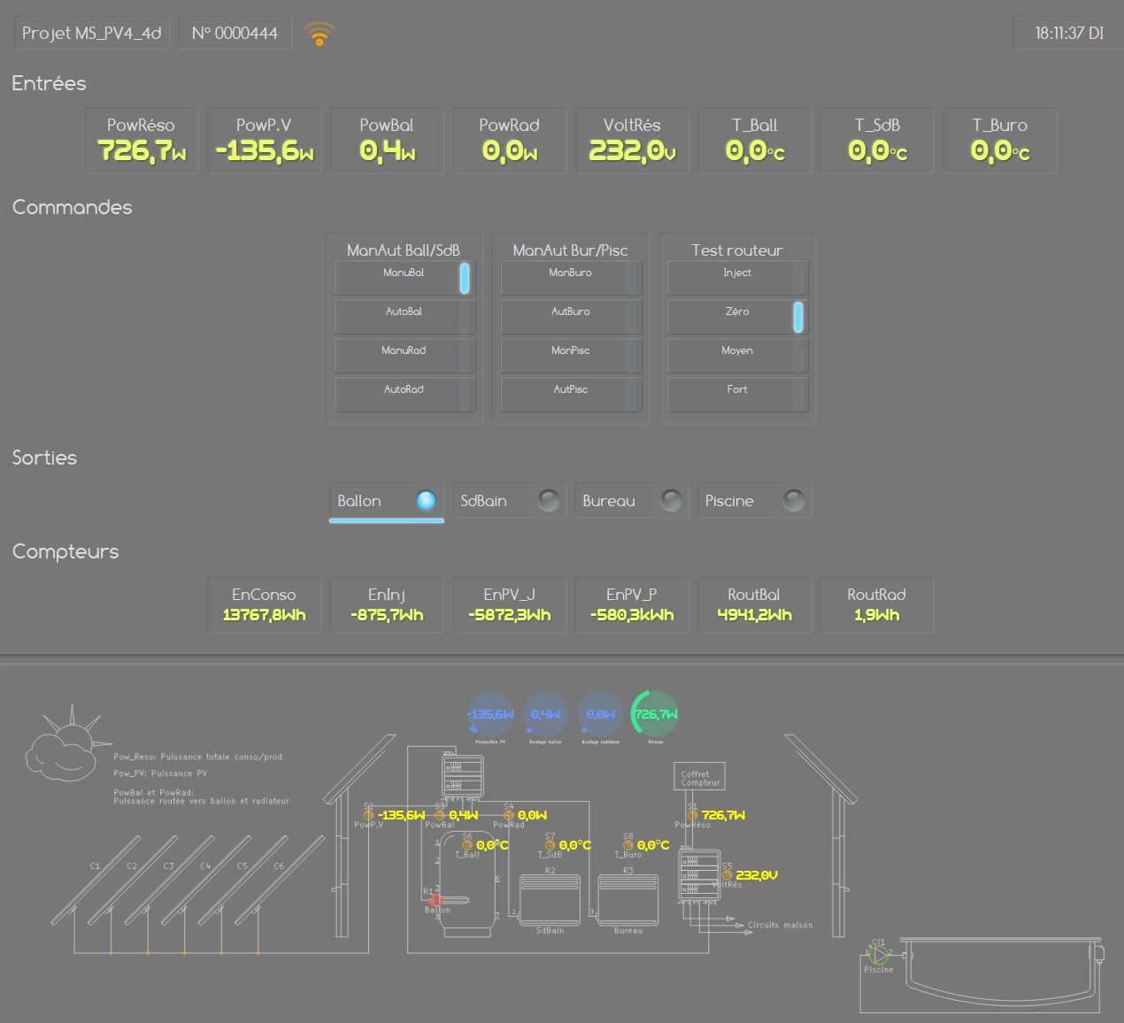

Alors voici le résultat:
1er SSR (que j'ai remplacé "pour voir"):
J'ai bien 0 en ohmmètre sur les bornes 1 et 2 (de puissance), il est donc bien HS.
2e SSR (neuf):
Je n'ai pas de court-circuit entre 1 et 2 (je n'ai pas 0 au ohmmètre).
J'ai mesuré entre les 2 fils qui viennent du disjoncteur et vers le ballon et je n'ai pas de court circuit (je ne lis pas 0).
L'installation est donc bonne et le 1er SSR est donc fautif, le second semble être bon.
Je verrai demain si ça route.
Je vais désactiver le timer batterie pour que l'eau chauffe cette nuit tout de même.
Encore merci pour votre patience et à bientôt.
- Messages : 2797
Non pas de rapport avec timer batterie qui est raccordé sur TH4 lui même sur le module solaire. (afin de n'autoriser le routage que le jour)
Il n'y a pas de rapport avec Manubal, qui dépend exclusivement du bouton Manubal et de lui seul.
Donc vérifie pourquoi ton ballon ne s'allume pas.
