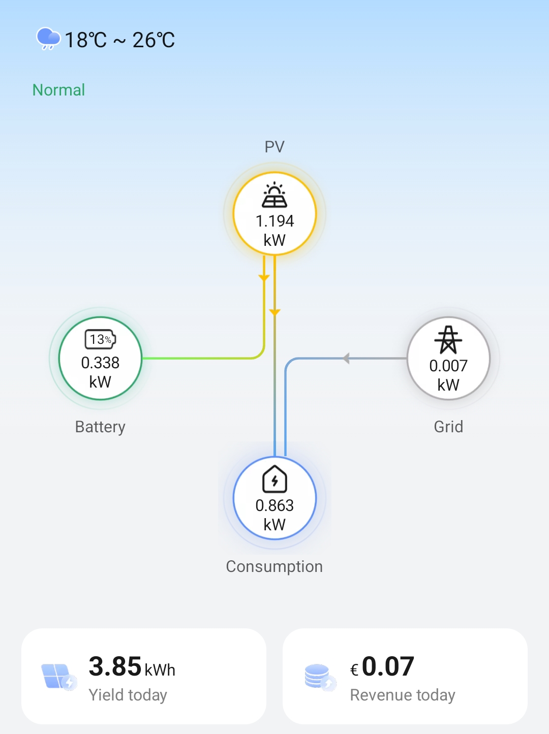

Je cherche à déclencher le routage vers le ballon dès que j'ai plus que ma consommation de fond, c'est à dire environ 500W.
Pour l'instant j'ai tout par défaut et cela envoie vers le ballon un peu n'importe quand.
Surtout que j'ai une batterie, donc ça fausse aussi la sortie de l'onduleur où j'ai mis la pince.

- Messages : 587
Ta conso maison est supérieure à ta production a cet instant et donc le routeur n'envoie rien au ballon.
