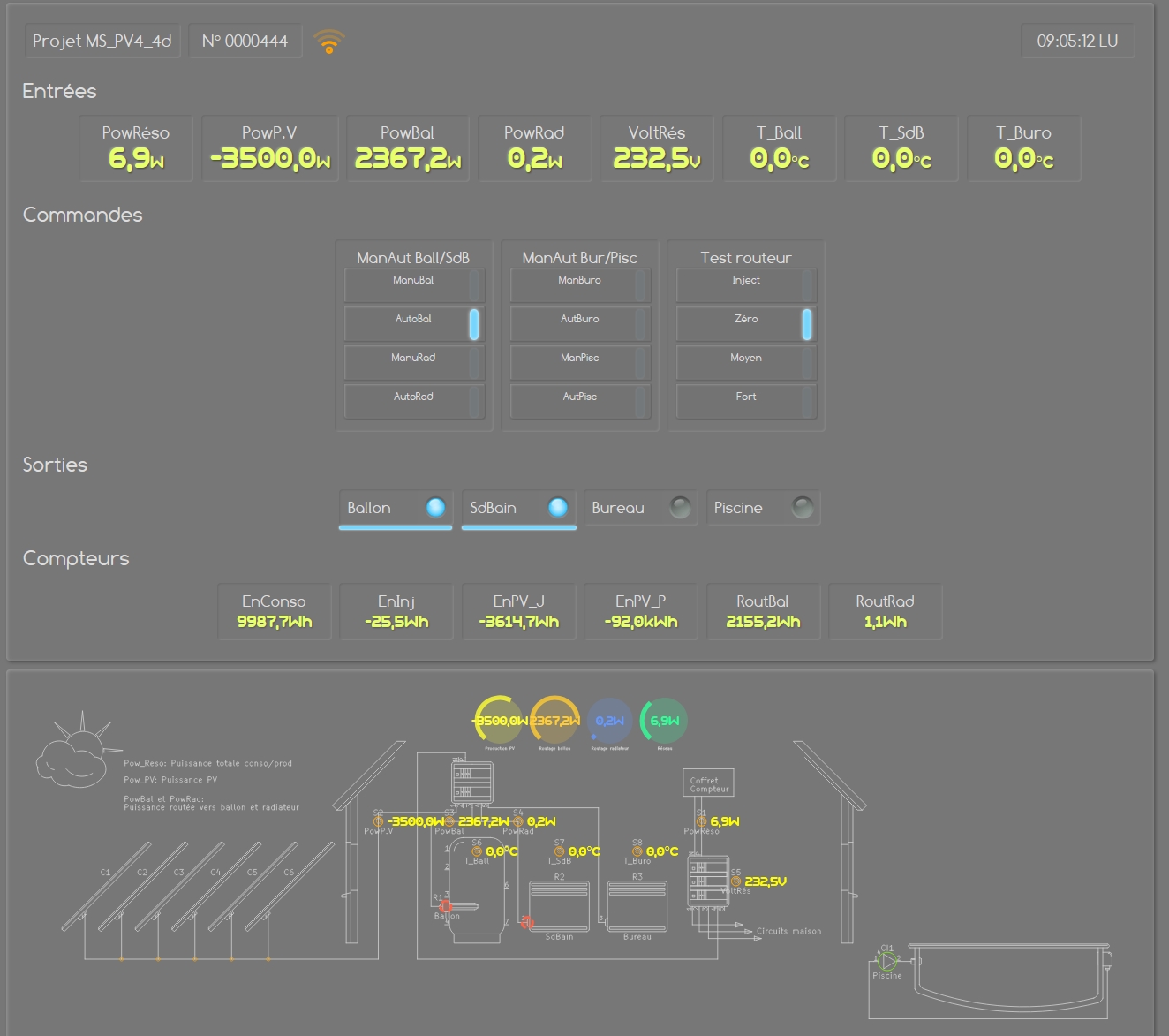

Car dans ce que tu montres normal que cela ne marche pas, il est 945 dans ton screen et tu demandes au routeur d'activer à partir de 11H00; attends cette heure, ou alors avance l'heure pour tester?la programmation horaire du timer balon fonctionne pas voici captur d écran
De plus dans ton 1er post, tu dis, qu'il ne s'arrête pas ?????
Je comprends plus trop ton problème, si problème il y a!

Le timer Ballon, permet de dire au routeur que tu souhaites dans les heures et jours programmés, que le ballon fonctionne à pleine charge; généralement on met des horaires de nuit, pour être sûr d'avoir de l'eau chaude à moindre frais le matin.
Pleine charge signifie, que s'il y a du soleil, l'énergie nécessaire au fonctionnement du ballon sera celle de tes panneaux éventuellement complétée par EDF. Et la nuit , ou en absence de soleil, la totalité est prise sur EDF.
Pour activer le timer, il faut appuyer sur la touche AUTOBAL.
MANUBAL, fonctionne de la même manière, tant que la touche est allumée car elle n'est pas associée à un Timer.
AUTOBAL et MANUBAL, peuvent être éteints, si soleil, le routage du surplus s'effectue tout de même.
Le routage dans ton screen est en cours (43%) alors que le timer n'est pas encore déclenché.
Bonne journée.

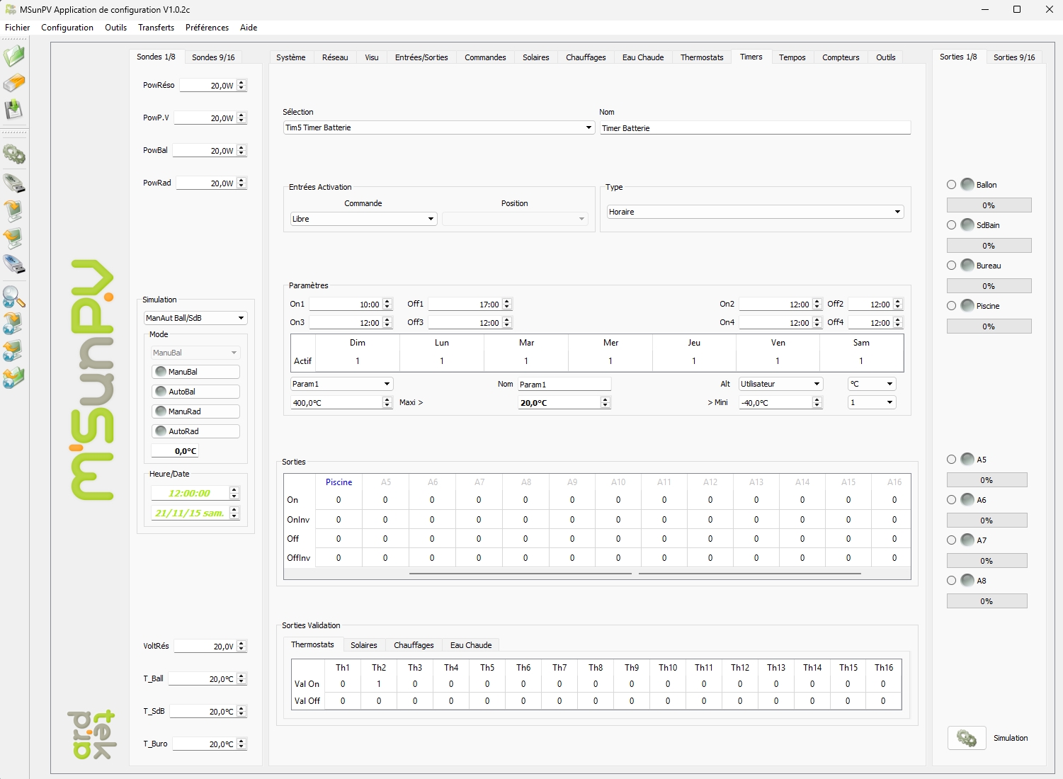

Pas sûr de comprendre ta demande ou alors je me mélange, les copies d'écran jointes sont celles de Darkie, les tiennes???
Car il y a un screen pour une 4-4d et la prog pour une 2-2d
Car attention le paramètre ValOn du timer crée pour une 2-2d, c'est TH2 alors que pour une 4-4d, c'est TH4.
Paamètre 1 et 2 du timer crée ne servent pas pour ce cas de figure.

Donc tu as une 2-2d

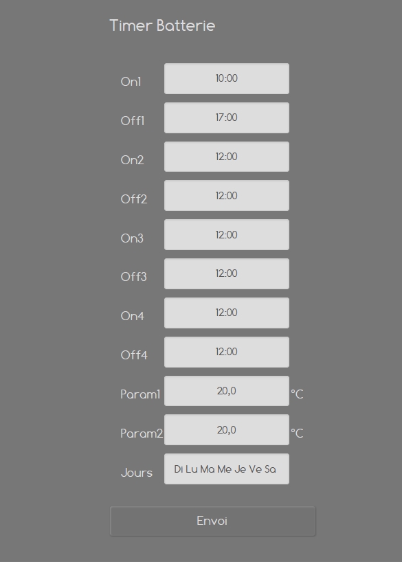

1) Le fait de créer le "timer batterie", c'est juste pour autoriser le routage pendant les horaires de ce timer. C'est pour ceux qui en ont une utilisation particulière comme par exemple le fait d'avoir des batteries. C'est bien ton cas? Sinon, cela ne sert à rien.
2)Pas compris le rapport entre la 2-2d et la 2-2 pour le fait d'avoir 2 ballons? Le schéma hydro étant le même pour ces 2 versions; s'il s'agit juste du dessin, il faut remplacer le radiateur par un ballon avec Kicad. Si c'est pour cela, je te joins une 2-2da avec 2 ballons(sur la base d'une 2-2d).
De plus la 2-2 ne se sert pas des thermostats, cela serait dommage, puisque tu as des sondes.
3)Pour ton outbal à 0:
a) peut être as tu mis une température sur le thermostat "secu ballon"??
b)Ton ballon est déjà chaud?
c)En appuyant sur Manubal, outbal change de valeur?

Tu ne m'as pas répondu pourquoi tu as besoin de créer "Timer Batterie"?
Les horaires de ce timer sont toujours de 10H00 17h00?? Car si, l'heure actuelle n'est pas dans la tranche horaire....et bien le ballon marche pas.
Au pire envoie moi ta config en zip ou renommée en .txt.
EDIT :
pour la modif je transfert par msaap le fichier MSun_030424_MS_PV282da.conf seulement ?
oui
Si tout est bon et te convient, par la suite, on peut envoyer les fichiers hydro et logique .
Seuls "sch_hyd0.svg.gz" et "sch_log0.svg.gz" sont à envoyer au MSPV en passant par l'interface web, page Système > Mises à jour > Envoi schémas.
Donc à faire une fois pour chaque fichier. Le "OK" est un peu long à arriver pour le fichier log
