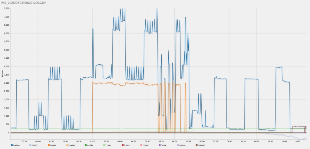

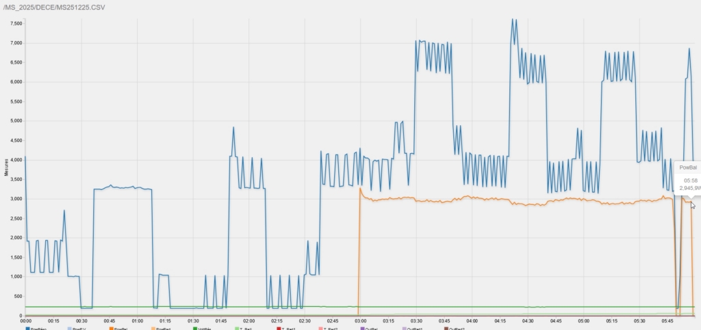

Pour le dernier plantage il a planté à 5h58 j'ai une programmation jusqu'a 6h25.
Pour le plantage du 22/12 il a coupé a 10h49.
Graphique du 25/12
Graphique du 22/12

D'après tes enregistrements ça ressemble beaucoup à un plantage dû à une carte SD défectueuse ou pleine.
Est-ce que quand le MSPV est planté la led bleue en façade continue de clignoter 2fois/3sec ?
Si oui, ça indique que seul le module wifi est planté mais le routage devrait continuer à fonctionner.
Par contre toutes les autres fonctions gérées par le module wifi (les timers, thermostats... etc) sont arrêtées.
