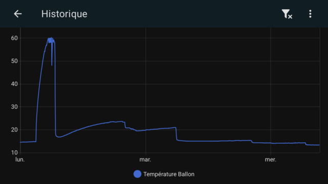

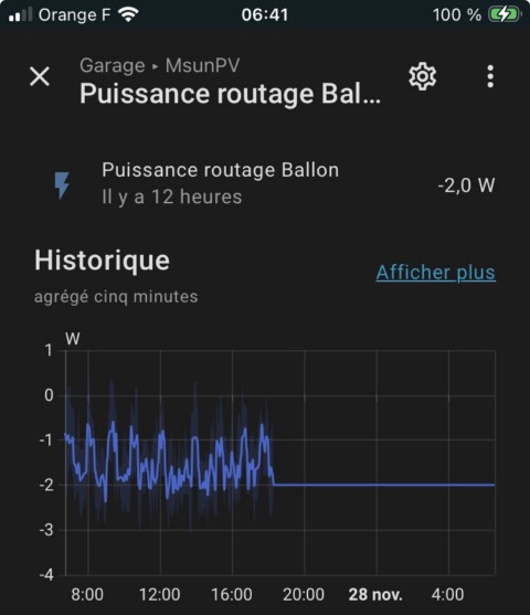

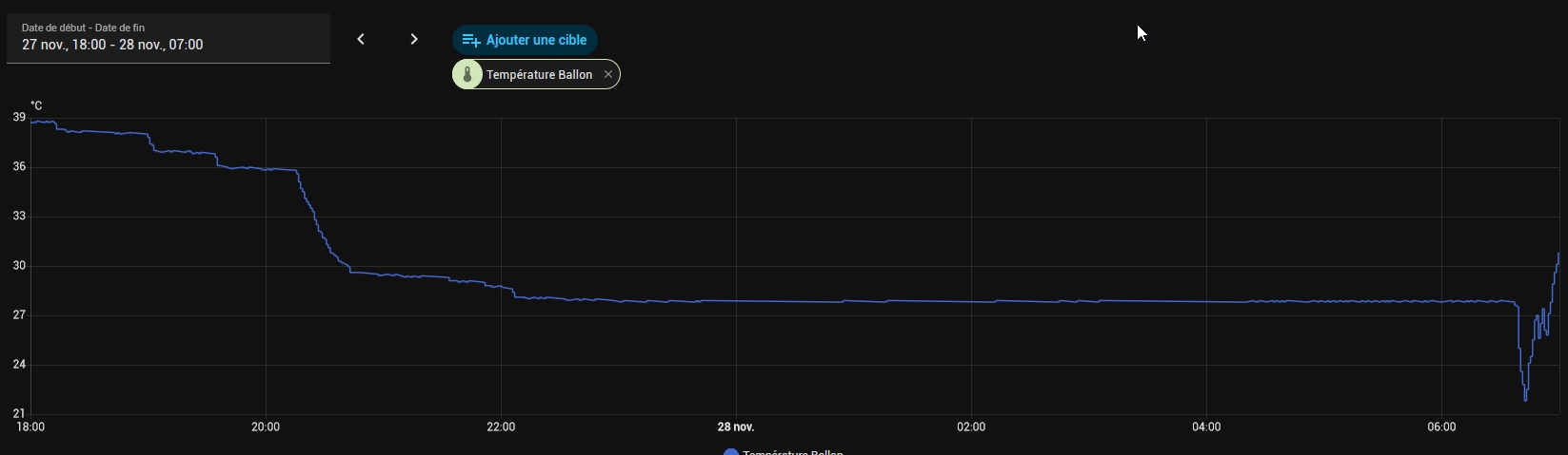

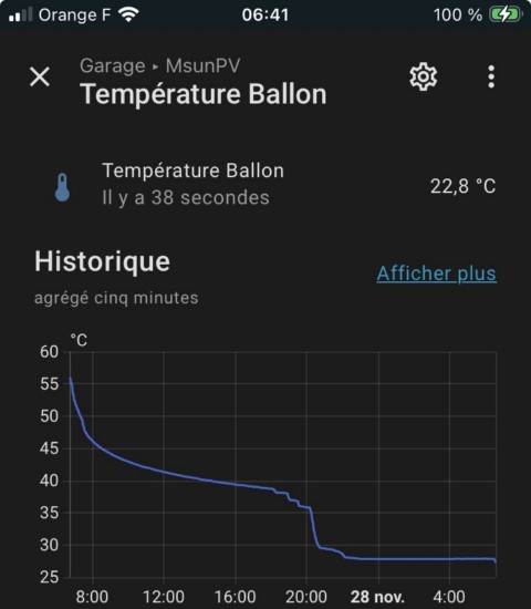

Voici en image:
Sur cette image on vois que le ballon ne sais pas déclenché.
Chose étrange, par contre la sonde de température elle fonctionne toujours.

Si la lecture des températures fonctionne mais pas les données de puissance ou tension c'est que la partie routeur est arrêtée.
Tu dois avoir la led bleue en façade qui ne doit plus clignoter ?
C'est un accès aux pages de mise à jour du firmware routeur qui provoque ça, accès bien souvent involontaire de ta domotique ou accès extérieur.
