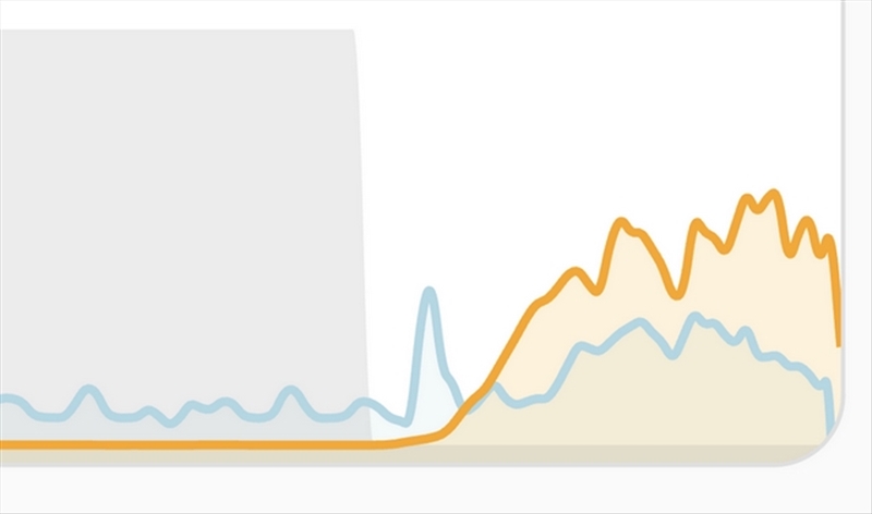

Tu pourrais nous fournir une copie d'écran de tes graphes du mpvsun, histoire qu'on cerne nous aussi cette 'sensation' ?
Je parle des graphiques générés par HomeAssistant suite au calcul indiqué plus haut (à partir de OutBal)
Les données relevées par les pinces me semblent cohérentes
Voici ce que ça donne:
https://rehost.diberie.com/Picture/Get/f/178681
rehost.diberie.com/Picture/Get/r/178681
En bleu conso calculée de la maison
En orange production solaire mesurée
La nuit (en gris) pas de souci, pic de conso au petit déjeuner, puis tout le monde quitte la maison.
Ensuite on voit que la production démarre, et la courbe de conso qui monte et qui suit celle de la production. Évidemment pas d'appareil consommateur en plus.

1°) Mets ton chauffe eau en marche forcée full patate (oublie pas de modifier la valeur du 'fort test routeur' , puis eteint le . (eteint: tu auras le talon de ta maison, marche forcée , tu auras talon + chauffe eau).
Ca te permettra d'avoir la vrai conso de ton ballon car, imaginons que ton ballon est à 2800w et pas à 2400w => t'as trouvé tes 400w
2°)
J'imagine que la courbe conso 'colle' la courbe routage . On en reviens à un soucis lors du calculla courbe de conso qui monte et qui suit celle de la production
Je vais y réfléchir , car, j'ai dans mon backlog le même genre de besoin ..

Comme ça, je dirais que ton calcul est faux
C'est mon souci depuis le début en effet
Mon calcul est le suivant:
Conso maison = conso réseau (mesurée) + production (mesurée) - routage (calculé)
Pour le routage je calcule la puissance à partir du pourcentage donné par Outbal. Par exemple Outbal à 150% et ballon de 2400W: routage calculé de 900W
Ca te permettra d'avoir la vrai conso de ton ballon car, imaginons que ton ballon est à 2800w et pas à 2400w => t'as trouvé tes 400w![]()
Déjà fait, je suis bien à 2400W
Et sans routage (la nuit par exemple) les courbes sont correctes
Oui, puisque je calcule la conso par rapport à la valeur Outbal (pourcentage de routage) renvoyée par le routeur
C'est bien cette valeur qui provoque ces incohérences, mais je vois pas comment le corriger
