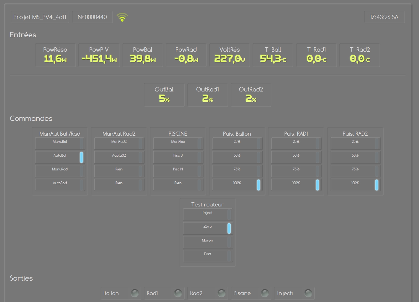

21 Aoû 2025 09:20 - 21 Aoû 2025 09:40 #32
par Dams74
Réponse de Dams74 sur le sujet Arrêter le routage vers ballon
Salut à tous
Dédolé je déterre le post
Je suis sur un msun 2x2 et j'essaie finalement de faire la manipulation expliqué
Lorsque je suis sur la position Routage ECS 0% ça à l'air ok mais je n'ai pas de soleil...
Par contre lorsque je suis sur la position 100% je prend de l'énergie sur le réseau
Ci-joint une copie d'écran du problème et ma configuration
Où ai je commis une erreur?

Réponse de Rob_27 sur le sujet Arrêter le routage vers ballon
Bonjour
On ne peut pas télécharger de fichier .conf sur le forum.
Renomme ton fichier en .txt ou alors zippe le.

21 Aoû 2025 11:54 - 21 Aoû 2025 14:27 #34
par Dams74
Merci de ta réponse
Je suis finalement reparti d'une configuration de base et j'ai finalement pu reproduire le bon fonctionnement
Belle journée
Belle journée
