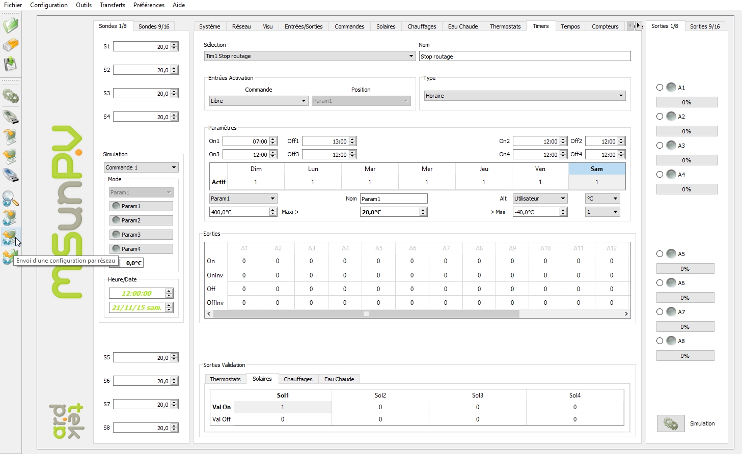

Si tu envoies ton screen, le routage s'effectue de 07h00 à 13H00, il n'est donc pas arrêté.
Si en fait tu veux diminuer le temps de routage, oui c'est bon.
Si ce screen est déjà dans ton routeur, donc si le Timer stop routage est déjà créé, passe 12:00 sur On1 et Off1 par la page web sur ce dernier pour couper totalement le routage.
Si ce screen n'est pas créé, pour couper le routage, tu peux aller dans parametres/commande/test routeur/ et à Inject qui est sur zéro tu écris par exemple -6000.(moins six mille)

Merci pour la réponse, le but est tout de même chauffer un peu le ballon pour garder une température pour limiter les bactéries et avoir de l'eau chaude en rentrant.
Merci pour tes propositions je vais les garder de côté.
Autre question.
Je suis en train de voir pour router sur un radiateur sur la 2ème sortie. Je pense couper le routage du cumulus l'hiver sur les 3/4 mois car je vais déclencher mon ballon vers 4h en heure creuse pas besoin d'avoir de l'eau chaude en journée et soir, je préférerais que le surplus aille dans le radiateur. Si je veux cela il faudrait change quoi sur le timer ?
Dommage de ne pas pouvoir décider si on veut activer ou non un routage depuis l'interface web.
J'ai mis une config trouvé ici par un autre membre pour déjà piloté 3 relai et sur le rad on peut décidé de rien router mais pas sur le cumulus.

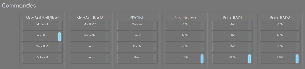

2)Pour la config que tu as trouvé, au post 1 du lien ci après, dans le fichier zip, il y a une notice. Pdf qui explique le fonctionnement. Et si tu vas au post 15, il y a un complément d'explications, dont notamment:
Les modules commandes:
En page WEB, le nom de chaque bouton est un % (25, 50, 75 et 100) dont le paramètre associé multiplié par 4 (100,200,300,400) correspond au Auxon et donc au Max limit des modules associés.
On aurait pu nommer ces boutons (arrêt, faible, moyen et Fort) et affecter par exemple comme paramètre (0,100, 250,400). Le 0 associé au maxlimit, inhibe le module solaire; cela peut être pratique pour tester ou tout simplement favoriser un équipement. Attention toutefois aux fausses manipulations notamment avec son téléphone.
En page WEb/parametres/commandes, on peut changer les valeurs des paramètres; pour changer les noms, il faut passer par Msapp.
Donc on peut couper facilement par l'interface Web le routage du ballon ou du radiateur et cela sans Timer.
ard-tek.com/index.php/forum/vos-installa...n-routeur-105a#22606
Si cela t'intéresse, j'ai une version 4_4d12, qui est en fonctionnement chez moi, qui inclut les modes arrêts du ballon ou des radiateurs comme expliqué ci dessus. J'y ai également ajouté, un mode débordement en cas de fort surplus, qui permet d'être redirigé sur des équipements initialement arrêtés.

Désoler pour la réponse tardive. Merci pour ton aide. Tu serais me dire ou je peux changer le nom avec Msapp ? Je voudrais remplacer 25% par Arret.
