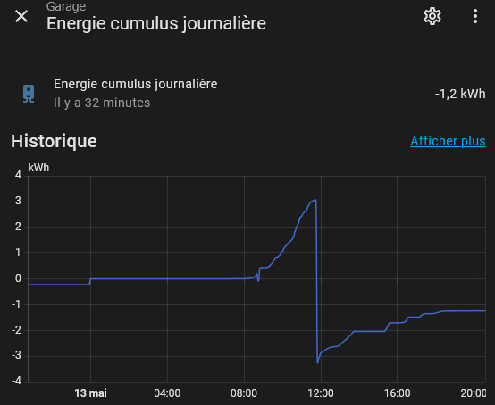

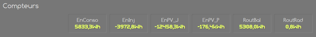

Je sais pas si c'est un bug du plugin j'ai posté sur mon sujet mais je pense que c'est mieux ici. J"ai voulu utiliser cette entité pour ajouter sur mon tableau de bord énergie le cumulus dans les consommateurs. Sauf que pour X raison à 12h on vois que le compteur part en négatif au lieu de continuer à cumuler la journée.
Sur l'interface du routeur on dirais que lui a bien cumuler la journée sur Routbal.
