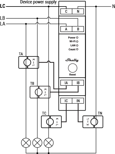

Nouveau problème qui se situe au niveau du Shelly je pense
Pince C sur l'arrivée EDF = ok (jes W sont affichés)
Pince A sur sortie relais Routeur Ard Tek = ko (rien ne s'affiche)
Pince B sur n'importe quel circuit = ko (rien ne s'affiche)
J'ai beau déplacé les deux dernières pinces sur des phases qui devraient affichées quelque chose mais elles restent toujours à 0W.
Y a-t-il quelque chose à configurer sur le shelly directement ? Exemple: mon "Device Profile" est sur Triphase

bdc.shelly.cloud/__attachments/119636304...c7-8ec7-74efb30a8c44
Les bornes A, b et c doivent être allimentées

Concernant les connexions via le Cloud ou connexion locale, ça change régulièrement automatiquement donc je pense pas que ça pose problème, je transmets une photo de mon Shelly avec les trois phase utilisé d’où je répète. Le A c’est ENEDIS le B c’est mon photovoltaïque. Juste pour info et le C c’est les trois phases de mon routeur et comme on peut voir positionner en négatif.

Finalement, j'ai juste alimenté la 2ème pince nécessaire à la mesure de la sortie routeur et tout fonctionne bien niveau relevé.
