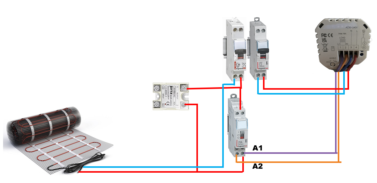

2)je monte le thermostat à une température supérieure (exemple 24)à celle que je mettrai à ma sonde pilotant le module solaire du plancher.(exemple 23)
3)j'active le Timer du plancher avec une tranche horaire la journée et une la nuit et affecte au thermostat du timer une température légèrement en dessous de celle du module solaire.(exemple 22)
Mon thermostat est programmé à 19.5°. Le matin il a chauffé la nuit avec le réseau je suis à 19.5°. Dans la journée j'ai du surplus il envoi cela à mon planché ce qui le chauffe légèrement. Sur le Msunpv je programme le thermostat à 21° si j'ai 2/3h de plein soleil j'arrive à produit 3300w ok ca va chauffer.
Mais sur des journées plus froide et moins ensoleillé, le surplus ne va pas suffire à maintenir un 19.5° donc il faudrait que mon thermostat s'active pour activer à 100% le plancher.
Pour le ballon je fais en effet cela mais il à un coup de boost la nuit si j'ai pas atteint 55° sur les 2 dernier jour. La le chauffage j'en ai besoin la journée.
Je vais refaire un schéma avec ce que j'ai fait pour mon ballon.

J'ai repris le schéma de mon ballon et j'ai fait ça.
Au lieu que le contacteur coupe la phase et le neutre comme indiqué plus haut pas besoin de couper les 2. Donc là le contacteur va couper que la phase.
Dons si j'ai du surplus le relais s'active et chauffe la dalle. Si besoin de plus le thermostat s'active donc planché à 100%. Sur le Msunpv je programme une temp max de 22° et mon thermostat de salon lui reste à 19.5° pour avoir en journée la bonne température si peu de prod et pour la nuit.
Le fait d'avoir du routage et mon contacteur activé cela ne crains rien ?
Encore merci pour votre aide.
- Messages : 2793
Lorsque ton thermostat alimente le contacteur, les bornes du SSR sont shuntés et l'alimentation est du même c20.
J'avais pas saisi que tu souhaitais piloter par HA.
Par contre, tu n'as plus de thermostat la journée. Ta sonde n'étant pas une protection, je crois qu'il faut alors en rajouter un second ou une protection thermique. A vérifier.

Merci pour le temps passé. J'ai tout relu il est clair que ton schéma est OK mais j'ai toujours du mal à comprendre le fonctionnement avec le timer et le thermostat sachant que je veux garder mon thermostat connecté ) 19.5 sur HA.

Ton schéma est bien mieux que celui que je t'ai proposé. Le mien n'était que par facilité de compréhension entre l'erreur de thermostat et ton schéma avec double protection.
Donc en fait ton schéma, n'est ni plus ni moins celui qui est utilisé pour un ballon avec contact J/N.
L'avantage de ce montage, c'est qu'en cas de panne du routeur, le plancher chauffe toujours.
Pour la logique de fonctionnement, la tienne est parfaite à la nuance de l'absence de sécurité.
Je te propose d'interroger CHATGPT, ce que je viens de faire; je te joins en bas de post, ma question (qui intègre tes interrogations), car trop long à modifier la réponse pour la mettre dans ce post.
Tu la recopie et tu questionnes Chatgpt.
En préambule pour ce qui suit:
Si tu as une version 4-4d, associés à ta sortie 2, il y a 2 thermostats (nommé "Sécu Sdbain" qui gère le routage et "complément SdBain" qui fonctionne avec un timer Sdbain et la touche "AutoRad")
J'ai renommé par la suite ces derniers par "Plancher".
Concernant ma logique c'est comme pour un ballon avec une consigne de 19.5:
-tu associes au thermostat "complément plancher"du timer plancher 19,5 (avec 24H de tranche horaire) donc le courant sera fourni par routage et/ou EDF en dessous de cette température.
-tu mets comme consigne au thermostat "secu plancher" 21 , le courant sera exclusivement fourni par surplus de 19,5 à 21.
-Ton thermostat actuel à une température supérieure à celle de thermostat sécu. Donc il ne sert que de sécurité. Si panne du routeur, alors ramène sa consigne à celle de ton choix.
AVANTAGE: tu as un thermostat de sécurité.
INCONVENIENT: contact toujours fermé de ton contacteur.
Dans ta logique:
AVANTAGE: gestion plus facile (pas besoin de timer et une seule consigne à 21)
INCONVENIENT: Pas de sécurité
Mais selon les réponses de Chatgpt, fait comme tu le sens, chacun fait bien sûr comme il l'entend.
