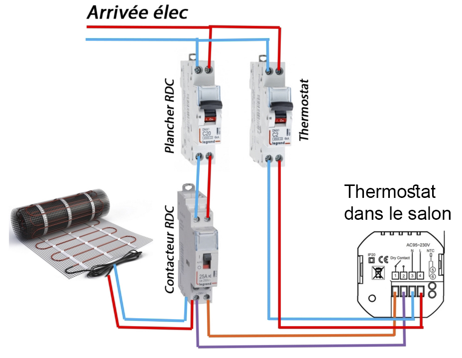

Comment pourais-je piloter mon plancher chauffant ?
J'ai un routeur 4_4 qui pilote actuellement mon cumulus. Je souhaitais utiliser une seconde sortie pour piloter un radiateur d'appoint dans la maison mais impossible de passer un câble rj pour le relai, la sonde, la pince entre le garage et mon salon ou je souhaite le mettre.
Je me suis dit pourquoi pas essayer de piloter mon plancher chauffant sachant que les fils d'alimentation arrive dans le garage. Le souci c'est qu'il y a un thermostat qui pilote un contacteur donc qui coupe a la fois la phase et neutre je pense.
Pensez-vous qu'il y aurait un moyen de mettre un relai entre le contacteur et le plancher pour router ce surplus vers mon plancher ? Et que se passerait-il si j'ai du routage et que mon thermostat active le contacteur ?
Voici un schéma actuel de mon installation.
Merci pour vos idées.

De ce que je comprends, ton thermostat ouvre et ferme phase et neutre de ton plancher.
Si tu raccordes le ssr de ta sortie 2 sur la phase entre ton c20 et le contacteur (ou après ce dernier), et bien ton plancher absorbera le surplus qui lui sera dédié par le routeur tant que ton thermostat alimentera la bobine du contacteur et coupera dans le cas contraire.
Attention toutefois, tu nous mets un c20, si dans la realité il y a plusieurs planchers, peut être mettre le nombre de ssr en adéquation avec la puissance. Dans ce cas tu peux mettre 2 ssr en // sur la même sortie.
Edit: je suis parti sur tes écrits et non pas sur ton câblage, car si on regarde ton thermostat tu ramènes un contact sec aux bornes de la bobine du contacteur, donc ce dernier ne peut pas fonctionner.

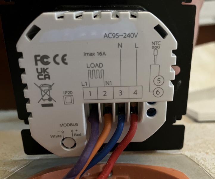

Regarde attentivement les symboles du thermostat de ton schéma et ceux du thermostat de ta photo.
Pour ton schéma c'est un contact sec alors que sur la photo c'est une charge.

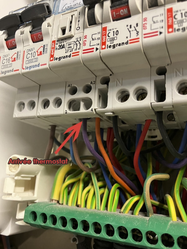

Pas grave, donc à partir de tes photos:
De ce que je vois, cette charge c'est la bobine de ton contacteur (donc les orange et violet du thermostat alimentent la bobine du contacteur en A1 et A2). Vérifie que cela soit bien cela, les photos sont parfois trompeuses.
Si oui, il suffit d'insérer ton SSR sur la phase entre le C20 et le contacteur. C'est le plus facile, car un seul fil alors que tu en as 2 sous le contacteur.

Oui quand le contact est fermé sur A1 et A2 j'ai 230v.

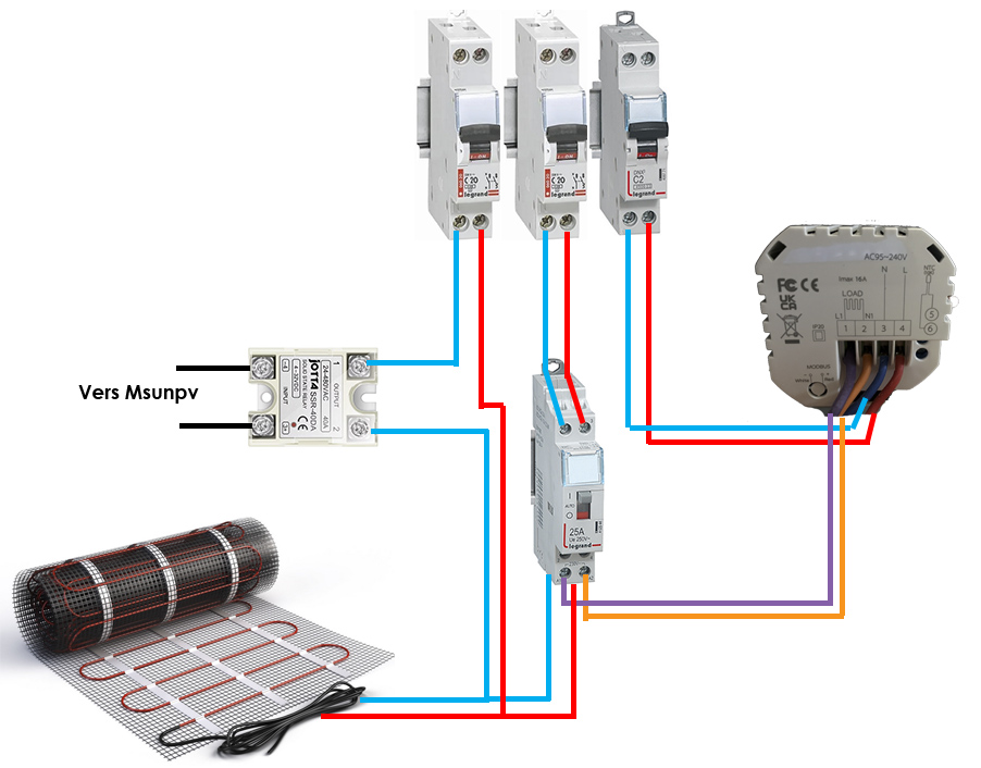

Je veux gardé mon thermostat fonctionnel car il est piloté par Home assistant. Je voulais que le surplus de la journée soit envoyé dans la dalle comme ça elle reste préchauffer et si passer de prod c'est le thermostat qui s'active, pareil pour la nuit c'est le thermostat qui pilote.
A ton avis si j'avoue un disjoncteur puis le relais entre les 2 et relié à mon plancher est-ce que cela peut fonctionner ? Le fait qui est 230v qui rentre dans le contacteur alors qu'il est fermé c'est pas mauvais ? Si j'ai du routage en cours et que le thermostat active le contacteur est-ce que cela est dangereux ?
Voici l'idée en schéma.
Merci pour ton aide.

Le thermostat est tout a droite de dos sur mon schéma.
Tu pourrais me partager un schéma avec ton idée ?

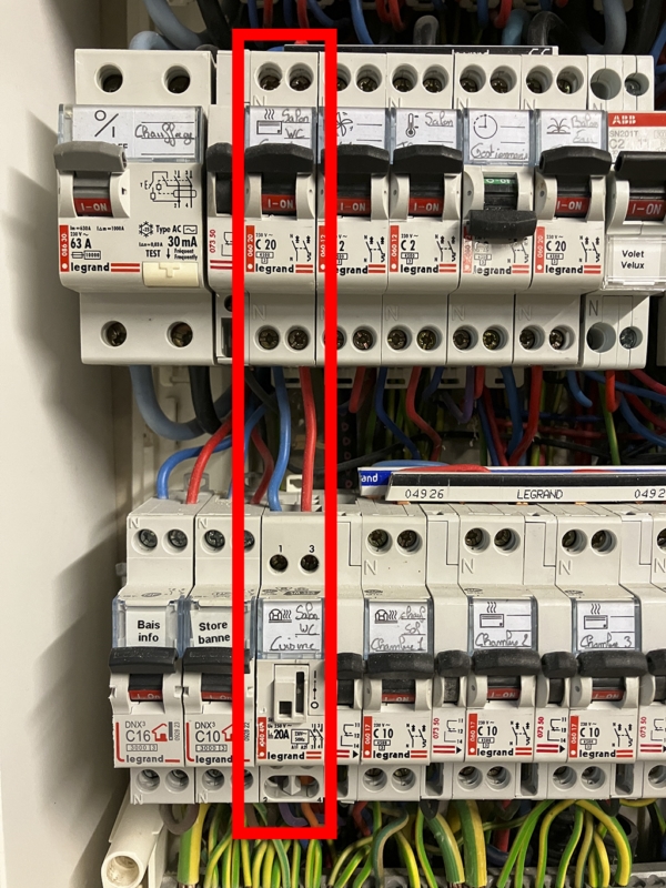

Il te dit de faire comme je t'ai proposé dans mon premier schéma (celui que je t'ai corrigé car tu avais initialement mis un contact sec sur ton thermostat).
Ca donne ca:
EDIT:
Et pour être certain:
Ton C2 c'est la protection commande que t'indique Krys.
Et ton C20 la protection puissance.
Comme le relais coupe le circuit d'alimentation du planché si mon thermostat s'active, il va activer le contacteur mais comme le relai est ouvert la nuit pas d'alim du planché.
