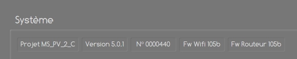

Bonjour à tous,
J'ai installé chez un ami un MSUNPV, celui-ci reçu récemment est en 105b.
Une petite question, est-ce que la config Détection de fin de chauffe d'un CE sans sonde de température fonctionnera aussi si je la place sur un firmware 105b ?
J'ai un petit doute sur la valeur des timers qui était forcément en secondes, qu'en est-il maintenant (par défaut ?) ? Est-ce que je dois modifier cette config avec msapp version ... ?
Sébastien.
Sébastien.

Bonjour
Oui elle doit fonctionner en l'état sans modification.
En fait avec la 105 on peut désormais paramétrer en minutes plutôt qu'en secondes et donc alléger cette version en lui supprimant une tempo.
NOTA: faire une sauvegarde de la config en cours avant d'en envoyer une nouvelle.

Réponse de michjul sur le sujet Détection fin de chauffe sans sonde et firmware 105b
Les utilisateur(s) suivant ont remercié: sebaula
