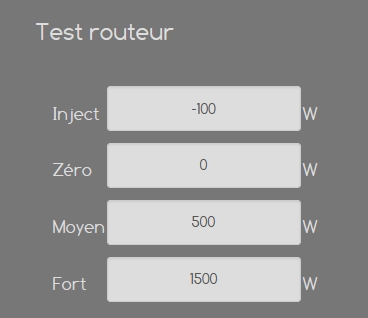

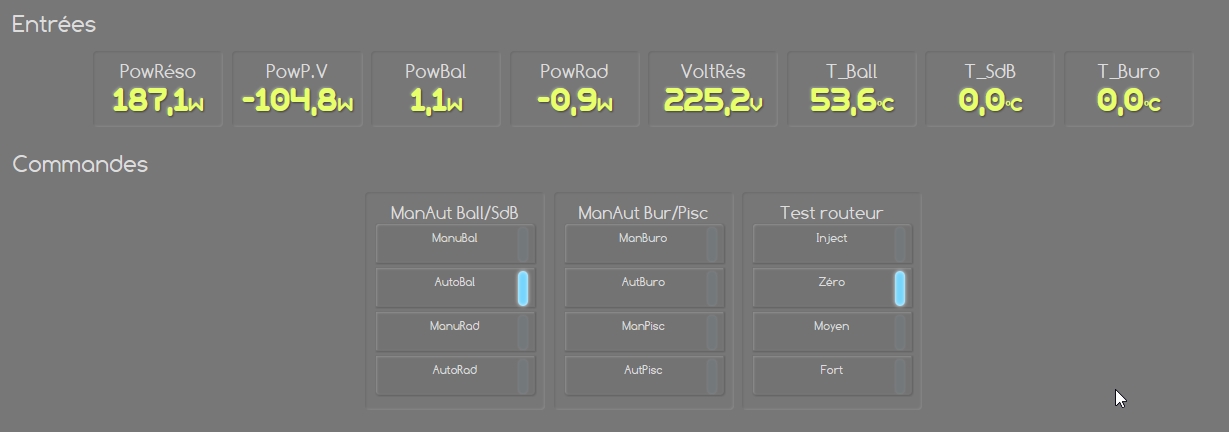

Tu es bien sur la position zéro de test routeur (et bien sûr il est programmé 0);
On dirait que tu demandes au routeur de consommer 100w?
- Messages : 2797

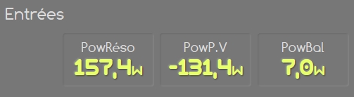

Sur le screen que tu viens de mettre, c' est bon; donc ton problème est ponctuel et pas systématique.Autre question, pourquoi quand j'ai une prod assez faible, que le consomme sur le réseau, le routeur continuer de router ?
Peut être lié à la coupure d'un consommateur?
Tu as regardé le fichier log, voir quand cela se produit?
- Messages : 2797
- Messages : 2797
Si je compte de 7h30 à 18h00 avec un enregistrement par minutes, cela s'est donc produit 31 fois sur 630.
La mesure de la puissance active est effectuée en permanence sur l'ensemble des entrées (12000 fois par seconde) et est envoyée toutes les 10ms vers une ou plusieurs boucles de régulation de type "Proportionnelle Intégrale" afin de piloter les sorties et d’assurer le plus précisément possible le maintien de la consigne programmée.
A la vitesse ou il calcule je ne serai pas étonné qu'entre la vitesse d'affichage, la vitesse de transmission il y ait des petits décalages d'autant plus visibles lorsque l'on est dans les petites valeurs. Sans parler que parfois, le wifi donne des signes de faiblesse visibles par un taux de rafraîchissement d'écran plus lent. (ça c'était avant avec mon ancienne carte wifi).
Si tu es dans le même quantitatif tu pinailles.
Si c'est bien plus, à tout hasard, as tu essayé sans home assistant ?
Sinon, je sais pas, attends d'autres avis.
- Messages : 2797
Je me suis amusé à vérifier sur plusieurs jours, avec les mêmes critères donc entre 4W et 40W de conso sur le ballon.
Cela se produit le matin et le soir......au point de bascule lorsque la production solaire monte (le matin) et dépasse la consommation; ça dure pas longtemps. Même phénomène à l'envers lorsque la production descend le soir.
Cela cesse le matin, lorsque la prod dépasse franchement la conso et le contraire le soir.
C'est peanuts, peut même du à la tolérance des pinces.
Voilà pour te rassurer si tu es dans le même cas.
