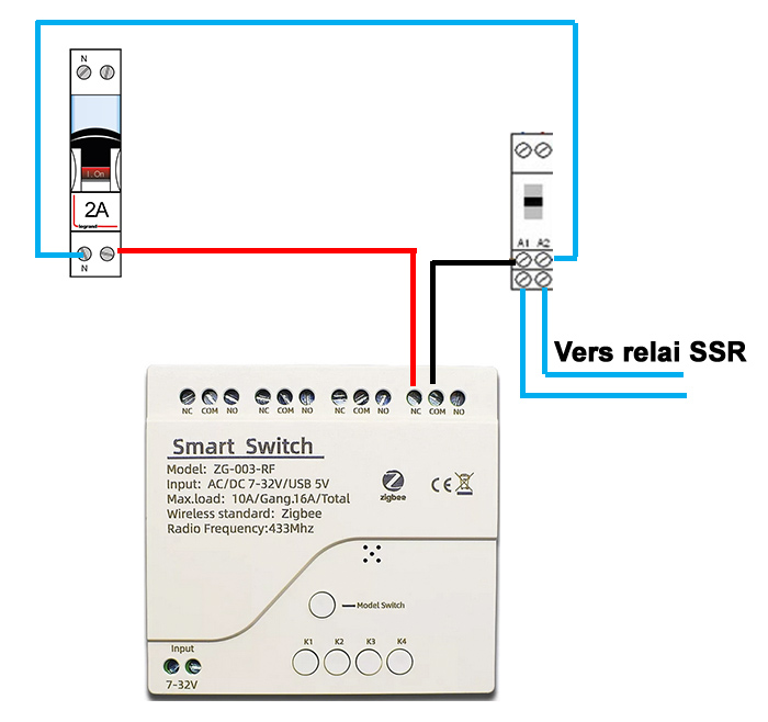

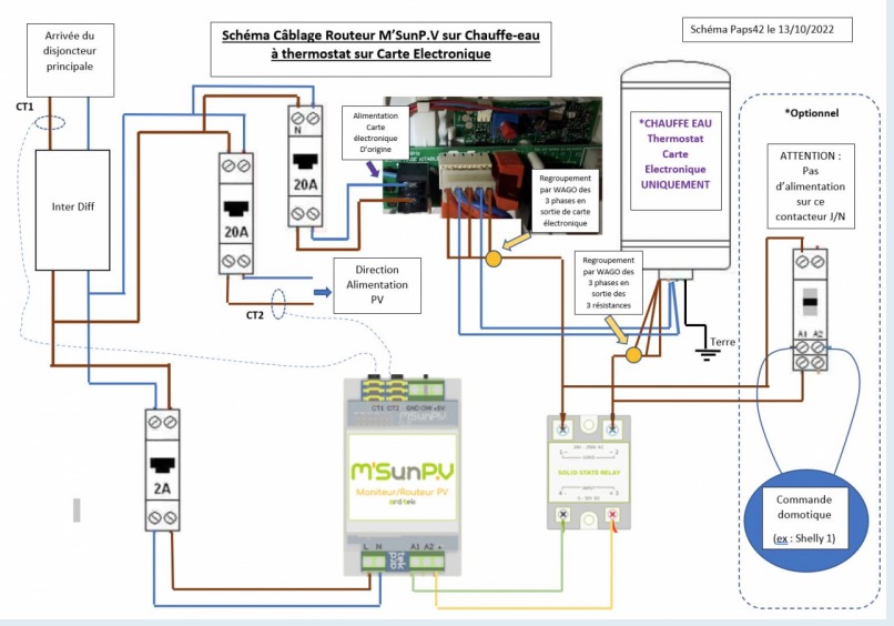

Une autre question pas directement lié au routeur, j'ai gardé le contacter jour / nuit pour le piloter en marche forcé si besoin et j'avais trouvé ce schéma pour le brancher sur un relai.
Dans mon tableau j'ai ce module relai zigbee qui me sert pour piloter 3 chauffages par fil pilote. Il me reste un relai, je l'ai branché sur A1 et A2 en Normalement ouvert, mais quand je bascule le relais il ne se passe rien. Il faut une tension pour que ça bascule ?
Merci de vos réponses.
- Messages : 587
C'est normal qu'il ne se passe rien, le contacteur jour nuit se pilote en 220v et non pas par un contact sec.
Si tu veux le faire :
- phase 220v de disjoncteur à NC du module
- un fil de com du module à a1 du contacteur
- neutre du disjoncteur à a2 du contacteur.
- Messages : 2797
Tochy a été plus rapide.
Tu as également une autre solution, tu supprimes le contacteur J/N et c'est ton contact sec qui vient en remplacement (donc aux bornes des fils marrons).
Mais si tu prends cette option, mets un autre relai zigbee, le tien ne supporte que 10A.
- Messages : 587
C'est pas bien grave ça inverse juste la commande
Donc mets plutôt la phase sur NO
