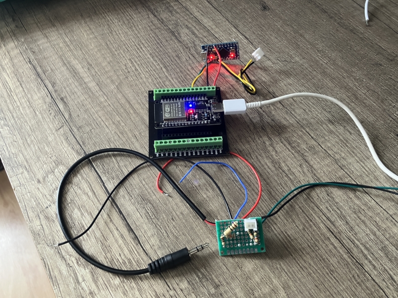

Le but était de récupérer le signal du port A2 qui serait connecté à l'ESP et de l'envoyer à l'ESP Maison : J'ai partiellement réussi à avoir un truc mais je n’ai pas le comportement que je dois avoir sur le relai comme j'ai sur mon cumulus.
Pour la sonde de température le but était de récupérer la valeur envoyée par l'ESP Maison. Pour cela j'ai un arduino pro micro avec OneWireHub qui simule une DS18B20 et qui est connecté à l'ESP32, celui-ci récup la température envoyée par l'ESP Maison : Récupération OK mais je n'arrive pas à faire remonter la température dans le MSUNPV par le connecteur prévu.
Il fallait aussi récupérer la valeur de la pince SCT013, celle-ci est connecté à l'ESP Maison et remonte la valeur à l'ESP Garage, la aussi il faut remonter cette valeur dans le MSUNPV par la prise jack : Je n'arrive pas a faire remonter cette valeur par la prise jack sur le MSUNPV.
Photo de l'ESP Garage:

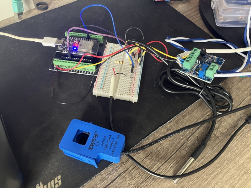

Pour l'ESP Maison:
Il récupère la température de la sonde DS18B20 et l'envoi à l'ESP Garage : Fonctionnement OK
Il récupère la valeur de la pince SCT013 et l'envoi à l'ESP Garage : Fonctionnement OK
Il pilote le relai pour activer le chauffage, j'ai une carte qui converti le signal PWM en une tension : Pilotage du relai OK mais pas comme il se doit je n’ai pas le comportement que je devrais avoir avec un relai directement connecté au port A2

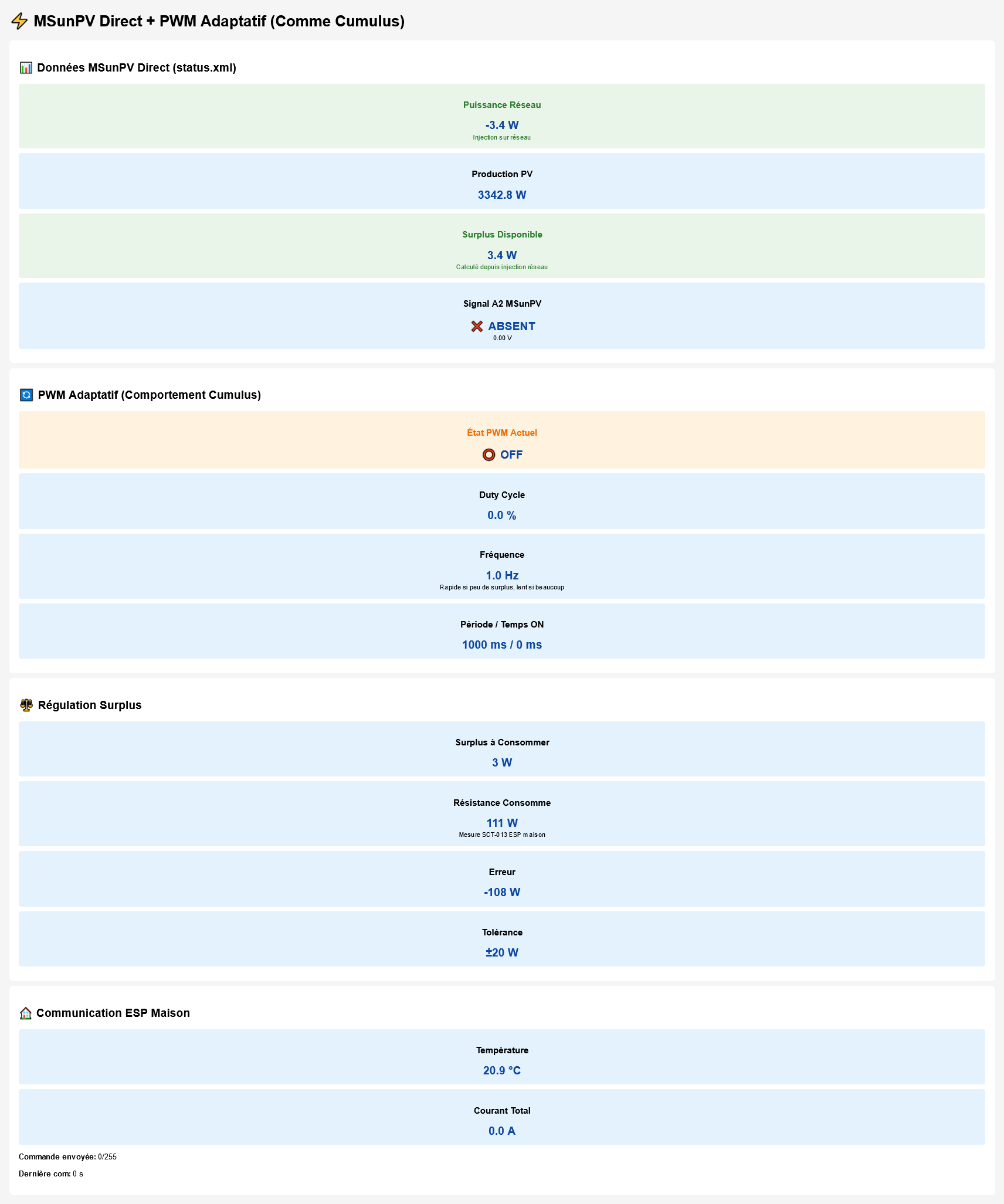

Voici les interface web des ESP.
Pour le garage on retrouve les infos récupérées de la page statut.xml et le signale récupérer par la sortie A2 connecté sur l'ESP.
En dessous le signale qui est créé pour le pilotage du relai.
Pour le 3ème espace, on à le surplus dispo et la remontée de la valeur de la pince SCT013 de l'ESP Maison.
Et pour terminer, la température que remonte l'ESP Maison.

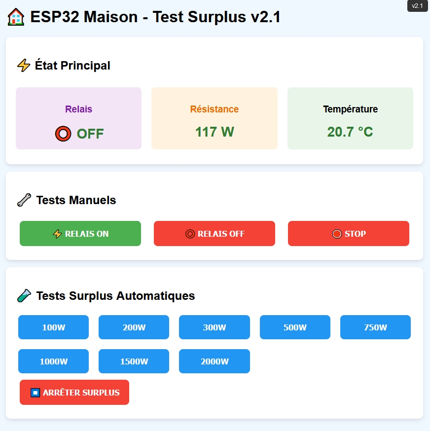

Pour l'ESP Maison :
On a l'état du relai, la température et la valeur de la pince SCT013.
Pour l'ESP Maison:
Pour l'ESP Maison :
