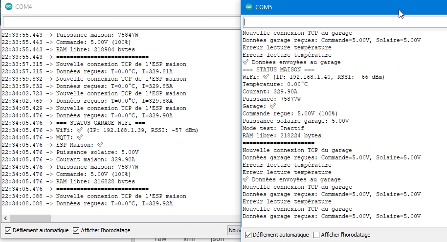

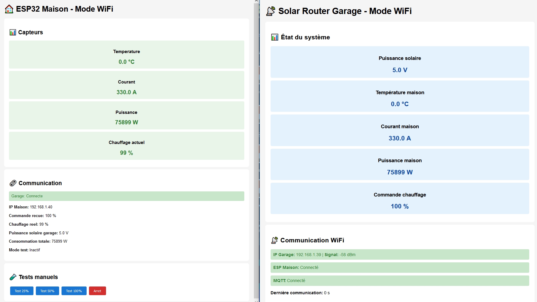

J'ai proposé mon idée à l'IA claude qui est la suivante.
2 ESP 32 qui communique ensemble directement, sur celui du garage il envoi la valeur 0/10v qui est converti pour un pont diviseur pour avoir du 3.2v max. Il récupére la température (ça reste encore à voir) et la valeur de la pince.
Côté maison, on branche dessus la sonde de température, la pince Ampère, et pour le relai on fait un PWM 0 a 100% avec un module de conversion PWM vers 0/10v exemple fr.aliexpress.com/item/1005006246726187....gatewayAdapt=glo2fra.
Voici des pages html généré par Claude qui explique tout mais il n'est pas a voir avec le module de conversion.
sebr.fr/images/routeur/Schema%20ESP.html
sebr.fr/images/routeur/scheme%20SCT-013.html
Aucune idée de savoir si c'est réellement faisable et si ça va marcher, mais avoir cela serai un grand plus.
J'ai testé le pont diviseur sur mon alim de labo et j'ai bien du 3.2v max en sortie et je commencerais par au moins cela pour voir si cela fonctionne entre les 2 esp.
