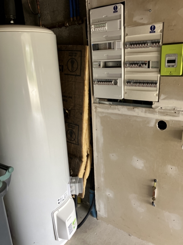

Salut à tous,
J'ai voulu vous présenter mon installation mais avec les bug du forum je ne pouvais pas envoyer mon texte et image.
J'ai donc fait un PDF que vous trouverez au lien suivant comme il est trop gros pour être envoyé. sebr.fr/images/routeur/installation/routeur.pdf
