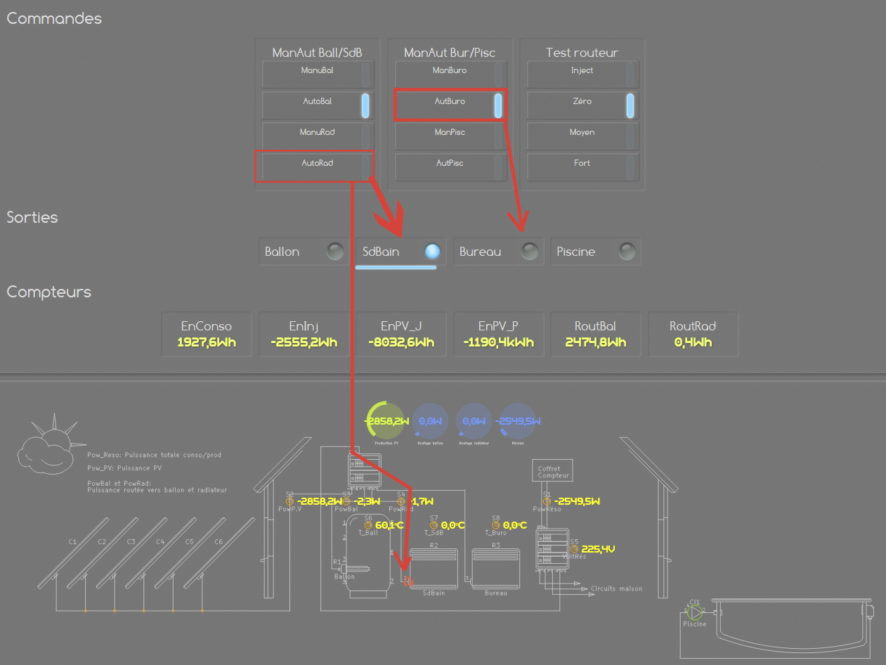

Depuis avril j'ai un routeur 4_4. Actuellement j'ai que mon ballon d'eau chaude et à venir un radiateur dans la maison. Jusqu’à la pas de souci le routeur fonctionne très bien pour mon ballon.
Comme j'ai que le ballon on m'avais dit de désactiver le autoRad et les autres. C'est là qu'il y a un truc louche. Quand mon ballon est chaud je vois que le routage s'active sur le sbBain hors étant désactivé il ne devrais rien router.
Là ou cela va me bloquer c'est quand je vais utiliser Bureau l'été pour un réchauffeur de piscine. Aujourd'hui si je l'active il va rien router alors que le ballon est chaud.
Ma question est pourquoi sbBain s'active alors qu'on le désactive ?
Si j'active Autoburo aucune routage vers celui-ci donc bloquant pour réchauffer la piscine quand le ballon est chaud et que je désactive l'été le routage vers le radiateur qui est sur Autorad.
Merci de votre aide.

Tu mets un screen, mais dans ce dernier, il manque le plus important pour comprendre à savoir les compteurs d'entrées.
Donc je pense que:
1)
Je pense que tu n'as pas saisi la notion de Manuxxx et Autoxxx.hors étant désactivé il ne devrais rien router
Ces 2 fonctions n'ont pas de rapport avec le routage du surplus.
ManuXXX permet de forcer l'équipement raccordé à pleine charge tant que ce bouton est activé.
AutoXXX, idem mais aux heures et jours programmés.
2)
Je pense que tu as du surplus et donc le routeur essaie de le distribuer. Comme tu as une sonde de température et que cette dernière doit être atteinte, le routeur a fermé la route du ballon, et tente d'envoyer sur la sortie suivante, voilà pourquoi Sdb est activée.Quand mon ballon est chaud je vois que le routage s'active sur le sbBain
Vérifie mes propos avec tes compteurs d'entrées.

3)
Si ta version est la 4-4d, il n'y aura pas de routage sur Bureau, car il n'y a pas de module solaire associé à ce dernier.
Seules les touches AutoBuro et ManBuro sont disponibles, avec les explications du point 1.
Si tu souhaites un troisième module solaire pour gérer le surplus vers ton réchauffeur, regarde ce post avec une version 4-4d11 à télécharger.
Lis attentivement le pdf nommé "notice" qui est joint ainsi que les explications complémentaires au post 13.
