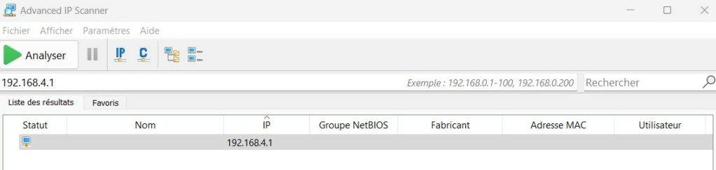

Le prob chez moi est qu'après avoir scanné le réseau avec Advanced IP Scanner il n'y a l'IP 192.168.4.1 présent dans la liste
Pourtant quand je fais un ping, j'ai une réponse !

C'est pas grave , c'est pareil chez moi si tu regardes mon screen, mais grâce au nom et a l'adresse mac, tu as pu déterminer de quel équipement il s'agit.il n'y a l'IP 192.168.4.1 présent dans la liste

Clique sur le l'icône cerclée rouge, cela rajoute des infos; dans mon cas "Box".
