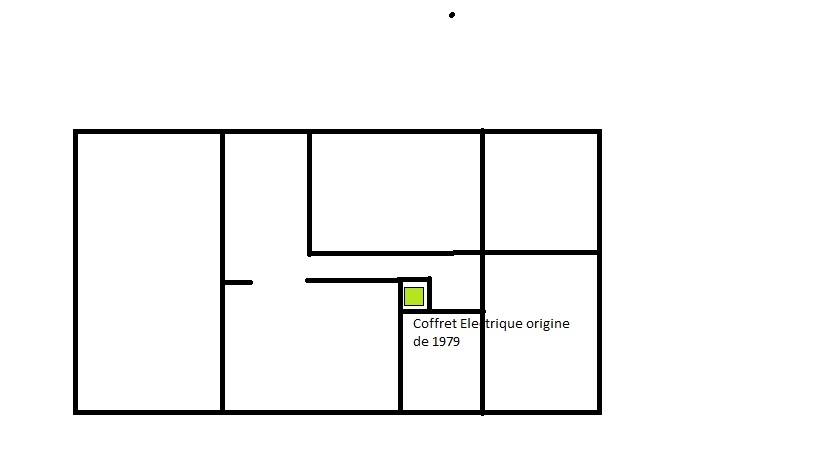

Alors voici le R+1 avec son coffret de 1979 ou est relié le CE, relié au 500Ma au garage
schema r+1

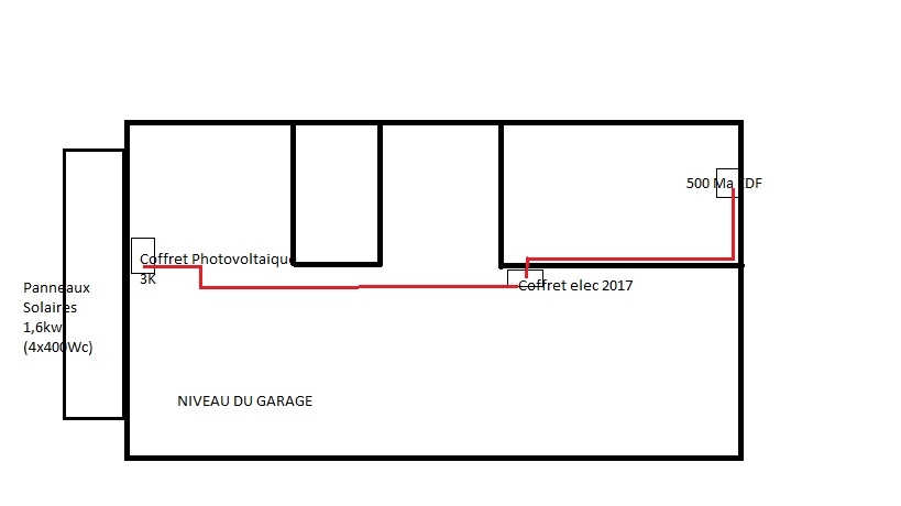

ici le garage :
coffret 1 rangée rajouté relié au 500Ma edf pour pose porte garage en 2017 sur lequel est branché le coffret photovoltaïque.
schema garage

l'idéal selon moi c'est le tore sur ta phase du général, sur ton 1979 si tu as la place.
Dans la pratique ce n'est pas toujours faisable dans les anciens logements ou rénovés car ensuite, il te faudra communiqué vers ton relais qui, logiquement, sera près de ton CE (2 fils... élec ou PTT ou RJ45...)
Le msun adapte le pilotage du relais si il détecte une puissance négative sur le tore EDF, le tore PV c'est plus pour l'info ou tes courbes.
Si pas de place dans ton 1979, et que ton but est de ne pas injecter, tu mets tout dans ton garage, ce sera plus simple, tu fonctionnera en "dégradé" en mesurant une puissance de consommation faussée (car tu exclus les consos de ton 1979). Tu peux régler ta valeur de zéro dans le Msun pour affiner.
en tout cas, bravo pour ton plan numéro 1, magique

Ok je vais réfléchir, tout mettre dans le nouveau tableau au garage c'est possible faut juste que je retire une ligne pour le CE. Bon ça va être short niveau place car c'est un tableau sur une ligne.
Au pire j'en rajoute un en dessous....
