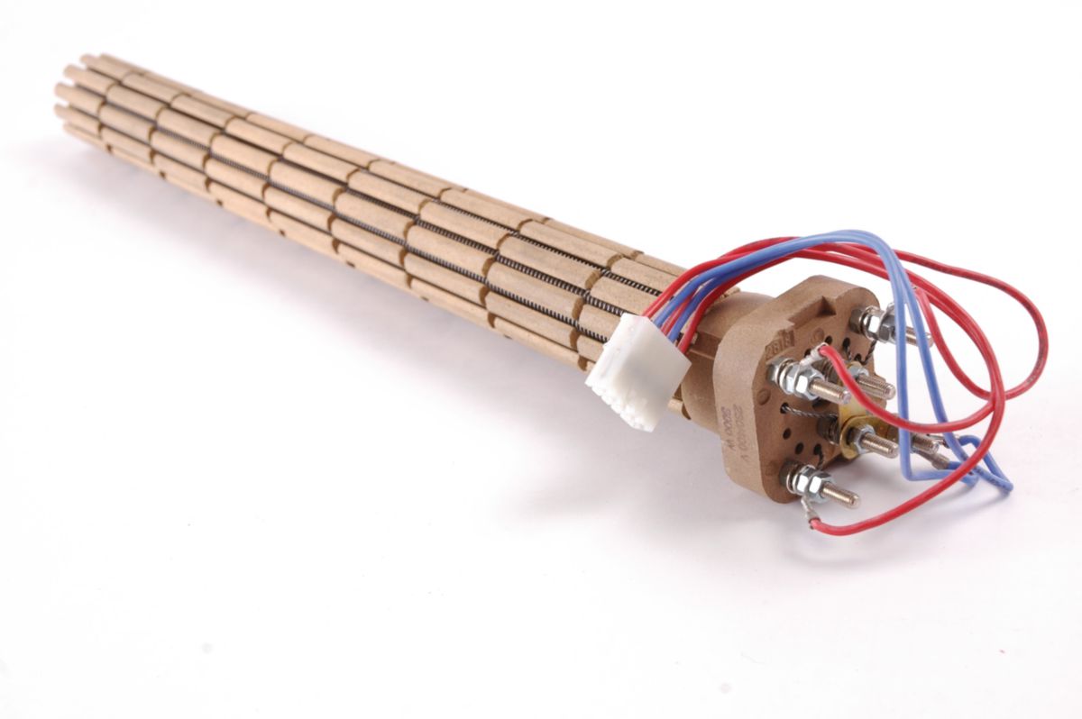

J'ai un chauffe Eau de 300litres de 3000w de puissance.
Avec, si j'ai bien comprit, trois résistance de 1000w.
Au vue de la puissance max de mes panneaux, je compte utiliser uniquement une seul résistance pour y brancher le routeur solaire.
C'est bien possible de faire comme ça ??
Si oui, je compte surement utiliser les deux autre résistance pour le forçage de la chauffe en HC/forçage manuel.
A voir comment crée un sélecteur avec quelque contacteur et horloge
En gros:
Peut-on utiliser les résistance de chauffe individuellement ?
Le fait que les résistances soit stéatite pose-t-il un probleme avec un routeur ?

Resistance Steatite de 3000w:

OuiAu vue de la puissance max de mes panneaux, je compte utiliser uniquement une seul résistance pour y brancher le routeur solaire.
Avec la seconde sortie du routeur. Le routeur sait gérer les horaires HC ainsi que la fonction forçage. Mais il faudra ajouter 1 SSR.Si oui, je compte surement utiliser les deux autre résistance pour le forçage de la chauffe en HC/forçage manuel.
Mais tu peux raccorder avec 1 SSR la résistance complète, le routeur enverra le surplus sur les 3 résistances en même temps, gérera horaires et marche forcée. Mais l'été arrivant , surtout tu va très certainement te rendre compte de l'intérêt de rajouter quelques panneaux rapidement et dépasser facilement 1000W.
Concernant la stéatite, certains ont constaté un léger bruit dans cette dernière, regarde sur les forums. Personnellement, aucun problème.
- Messages : 3321
- Remerciements reçus 515
Oui, va au plus simple, 1000 ou 3000W le MSunPV s'adapte. Et même avec seulement 2 panneaux le résultat sera exactement le même.
Donc laisse les 3 parties de ta résistance branchées et réserve la 2ème sortie pour un futur appareil.
Pas besoin non plus d'ajouter contacteur et horloge, tout est déjà intégré dans le MSunPV.
