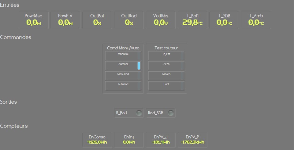

23 Déc 2025 09:57 - 23 Déc 2025 10:21 #8
par Joebart81
Réponse de Joebart81 sur le sujet Mise a jour du MsunPV 2 sorties
J'ai aussi quelques problèmes de connexion wifi malgré une mise à jour pas très vieille (lors ce que j'avais changé ma carte par une WEMOS D1 PRO), par moment j'ai toutes les consommations qui sont à zéro.
Voici ci-dessous ma configuration, suis-je obligé de démonter à nouveau le module wifi pour installer la dernière MAJ ou puis-je le faire directement en ligne, la dernière version (105d1) améliore t-elle la connexion par rapport a ce que j'ai actuellement ?
Merci de votre aide
Merci de votre aide

23 Déc 2025 14:21 - 25 Déc 2025 15:51 #9
par Rob_27
Réponse de Rob_27 sur le sujet Mise a jour du MsunPV 2 sorties
Bonjour JoeBart
1)Les Firmwares Routeur 105a et 105b sont identiques.
2)Entre la FW Wifi 105c et 105d1, il n'y a pas d'améliorations concernant la connexion.
Ci dessous, j'ai compilé les évolutions de la 105 à partir des infos relevées sur le forum. (il y a sûrement d'autres améliorations)
3)Oui en 105, cela peut se faire sans démontage comme dans la 104.
Perso, il m'est arrivé que le changement par wifi du serveur WEB (le fichier spiffs) se passe mal, et donc obligé de passer par l'USB.
4)Pour tes consommations à zéro:
Il y a longtemps j'ai eu cette panne, qui dans un premier temps, se réglait par un reset routeur, puis en tournant les jacks des pinces CT, pour se finir par la restauration des soudures des connecteurs Jack.
Je ne dis pas que c'est ta panne; dis nous en plus comment tu fais pour que tes conso redémarrent.
EDIT: j'avais pas fait attention que VoltRes est aussi à zéro, voir le post suivant.
J'avais pas fait attention au fait que Voltres indique également 0 comme Powreso et Powpv.
La tension est indépendante des pinces CT.
Lorsque tout est à zéro, la led en façade clignote t-elle?
Te connectes tu par l'extérieur au routeur?
Si oui, vérifie que cela n'en soit pas la cause.
Cdlt.
Cdlt.
